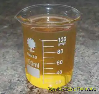

问题:制冷压缩机的冷冻油,检修时会取样检查,请问一般对油质的检查会采取什么方法?
1313363925938.webp 答案:化学分析法,检测铁锈、灰尘、有害酸性物质、腐蚀性水和其他腐蚀性产物和金属微粒的存在

化验或是用滴管将冷冻机油的抽样滴在白色吸水纸上:
(a)、若油迹颜色浅而均匀,则质量尚可;
(b)、若油迹呈一组同心圆健在时,则油内含有杂质;
(c)、若油迹呈褪色斑点状分布,则油已变质,不能使用。

冷冻机油的标准是有足够低的凝点,平缓的粘温曲线和良好的抗氧化性能。基于此,要经常对冷冻机的润滑油进行检测。1,目测。主要看冷冻油是否杂质过多,是否含有较多水分,2,鼻嗅。用鼻子闻冷冻机油是否有异味。3,手摸。用手沾上冷冻油,是否粘手,并且要有一定的粘附力。当然,更深层次的检测,还要借助先进的设备进行。
