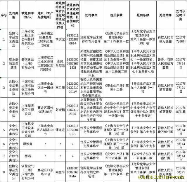

近日,
北京、上海两市安监局
公布了近期重点行政处罚案件,
一起来看看他们为何为被罚吧!

北京燕昌石化制品有限公司
在停产时,未依照《危险化学品安全管理条例》规定将危险化学品生产装置、储存设施的处置方案报所在地安全生产监督管理部门备案
8月18日
 罚款0.5万元
