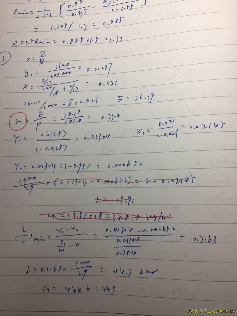

简介--用水吸收空气与氨混合气体中的氨,混合气的总压力为101kPa时,氨的分压为1300Pa。已知该物系符合亨利定律。且有如下平衡关系:100g水中含量2g氨时,氨的分压为1600Pa。每小时处理量1000kg混合气,要求氨的回收率95%时的最小用水量(kg/h)为下列哪个数值? (A)236      (B)262       (C)445         (D)488 求过程。-登录查看全文

zwp997VIP会员 VIP会员 | 只看该作者       最后访问IP浙江省
简介--Lmin=G*m*η。 m=E/P=1.6/[2/17/(2/17+100/18)]/101=0.7639 M平均=17*1.3/101+29*(1-1.3/101)=28.85kg/kmol G=1000/28.85*(1-1.3/101)=34.22kmol/h Lmin=34.22*0.7639*0.95=24.83kmol/h=446.95kg/h-登录查看全文

简介--qq562676669 发表于 2017-9-11 22:34 凑合看吧   比较潦草 谢谢-登录查看全文

qq562676669VIP会员 VIP会员 | 只看该作者       最后访问IP安徽省
简介--凑合看吧   比较潦草 .guestviewthumb {margin:10px auto; text-align:center;}.guestviewthumb a {font-size:12px;}.guestviewthumb_cur {cursor:url("template/one_default/assets/common/scf.gif"), ...-登录查看全文

AtlantisHVIP会员 VIP会员 | 只看该作者       最后访问IP北京市
简介--氨的分压与溶液中氨的摩尔分数成正比,求出与1300Pa对应的溶液中鞍的摩尔分数,求出回收的氨的数量(换算成kmol),则溶液的总量也就可以求出来了。 很多题都有思路,但老是计算过程出问题,得算第二遍第三遍才行, ...-登录查看全文
