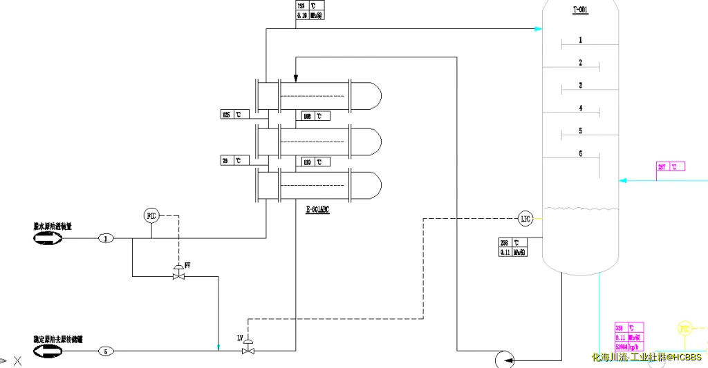

原油稳定项目,三台稳定塔进料换热器(BFS1200-2.5-400-6/25-2I),串联,投产后中间的换热器(就叫B号换热器吧),间断有气,放出来之后应该是轻组分,不是空气。请大家诊断一下是哪里的问题。

稳定塔操作不当造成淹塔,或者设备自身原因。
发表于 2017-9-11 10:28:16
现在是投产有两个星期了,一直是这种状态,不会老淹塔吧。  详情 回复 发表于 2017-9-11 10:52

是不是轻油气化了~

你的预热器效率太高,适当关闭下一号的热源

突然发现你是用底液预热物料的,你把你右边的底液采出适当加大下,控液位的连锁如果没必要的话,和右边的联锁起来,左边的尽量稳定流量,你左边进料和出料之间的那个旁路是干啥的?怎么两种料还可以混。。。
发表于 2017-9-11 11:54:39
旁路是事故旁通,装了一个关断阀,有意外情况可以直接打开,来料直接就回去了。  详情 回复 发表于 2017-9-11 12:45

温度高,或者泵出口压力低

weiyoug楼主 VIP会员 VIP会员 | 显示全部楼层       最后访问IP山东省
xingjiecheng012 发表于 2017-9-11 11:54
突然发现你是用底液预热物料的,你把你右边的底液采出适当加大下,控液位的连锁如果没必要的话,和 ...

换热器温度高了,轻组分气化?

应该是一级预热的这个换热器设计余量太大,预热效果太好了,如果工艺不能调整的话,就对换热器进行堵管,改小换热面积!

看换热器出口温度就知道了,预热到泡点进料的也有,关键看产品有没有影响,设备是否有液击等现象。

你有气的,是管程还是壳程,如果是管程的话,估计就是预热温度太高了,进料的液相部分汽化为气相了。
发表于 2017-9-11 17:41:27
是壳程  详情 回复 发表于 2017-9-11 18:00
是壳程

温度过高,是否可以适当降低温度。

你指的是冷物流有气体吧?原油中应该含有轻烃的,温度升高了,压力降低了,轻烃就气化了
发表于 2017-9-12 08:38:06
塔底出来的热物流,壳程里面的物料有气体。  详情 回复 发表于 2017-9-12 11:00

对生产有影响吗?这是预热之后存在的气化问题,不是啥大问题吧
发表于 2017-9-12 09:22:57
现在影响换热效果了  详情 回复 发表于 2017-9-12 11:00
现在影响换热效果了

哪一侧放出来有气???

minizeroVIP会员 VIP会员 | 显示全部楼层       最后访问IP山东省
塔底物料高温停留时间长,有分解?
