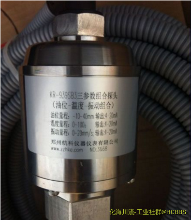

在现场怎么给信号?三个信号都是到DCS盘柜同一个AI卡件上的

要是测DCS通道你可以给4-20MA信号

油位给4-20mA震动也是吗
发表于 2017-9-9 22:02:36
风机减速箱内安装的是油位,油温,震动三合一一体式的检测探头,输出的是4-20ma的信号,可直接拉到dcs
发表于 2017-9-10 06:27:00
量程怎么确认?  详情 回复 发表于 2017-9-10 06:43

量程怎么确认?

3个仪表当然3个量程了。

循环水不都是几合一的探头,怎么可能用本特利啊

给卡件模拟信号,只能校验dcs量程。

风机上安装几个探头,所谓的x、y轴振动探头、油温、油位探头,这些探头是监控风机运行状况的,判断风机是否有异常,保护风机,其他没什么特别意义。

循环水一般用三合一的探头,现场是本质是三线制的AI信号。
