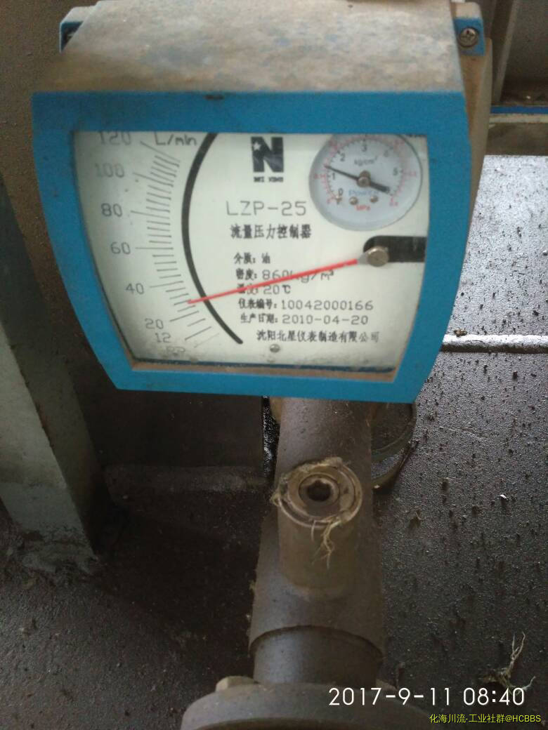

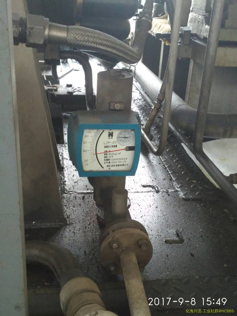

请教一下各位,我这边一台离心压缩机,近期碰到几个问题:
1、进油管上有个流量压力控制器,机组安装时调过管路上一个内六角的东西,来调整油压,机组日常运行多年从没调过,最近发现机组非驱动端回油温度偏高达66摄氏度,油压、油冷器等常规该调节的手段都检查过。后想调这个带压力显示的流量计,但因无任何说明书资料等可参考,不敢随便调,以免引起机组乃至装置的跳停——————请问一下,有没有谁知道,一般进油管的油压压力调到多少比较适合?
2、说到回油温度,同样因为缺乏必要的资料可供查阅,不知通常离心压缩机回油温度最高不高于多少℃属于正常范围?API617之类的标准上有规定嘛?
3、图片上这个流量计,流量有指示但压力无指示,由于该流量计属于机组配套带来的,纯属就地显示,不带DCS远传,后续买备件有点“扯皮”,按理属于钳工机械专业负责,不知各位觉得这种流量计应该机械专业还是仪表专业买更妥当?
啰啰嗦嗦这么多,希望能得到大家的互动解答交流,谢谢!

1、 就地流量计你可以尝试微量调节一下,当然是把流量往大了调节,试试看,没关系,不确定方向的时候先微微调节。
2、另,66度回油温度应该是没问题。  如果需要具体该机组的参数,这只能问制造商。
3、流量计只显示流量,你找找看有没有油压表,稀油站出口是否有压力表?个人觉得流量计应属于仪表类的。当然,每家都有自己难念的经,贵公司通常的操作方式我们也不确定。

其他地方有油压压力表的,这我清楚,照片里这个带内六角的是进油调节的,我过分乐观了,没想到靠内六角扳手来调节油压,把内部胶水或者螺纹之类弄的出现漏点了,当时真胸闷气短。。。。。。
谢谢你的回复!

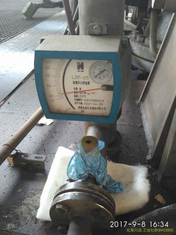

补充一下图,一个是不漏的内六角孔,有少量粘稠状胶水物质在中间间隙上。另一个是帖子里说的漏的,现已用简易堵漏方式使内六角丝口不漏,发出来给大家参考一下。

温度66度还可以接受,不知道你的是多大机组,一般这类只是流量计应该不能调节,你可以调节下压力,使流量增大一点在观察温度,在增大进油量的同时观察回油量的变化。在目前情况温度若不持续增长应该没啥大问题,若持续增加建议打开机组内部复查间隙、回油孔。个人意见,若有不对敬请谅解。

你这是沈阳北星的表,和我们一样,可以调节的,我们油压一般设置为0.1-0.15Mpa

建议咨询厂家 温度只要看进油温度和回油温度差值大不大 另外流量计肯定是仪表专业买
