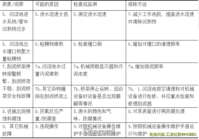

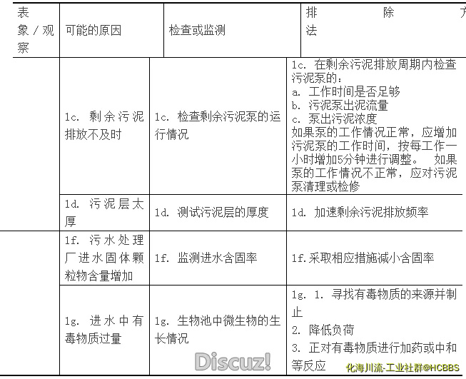

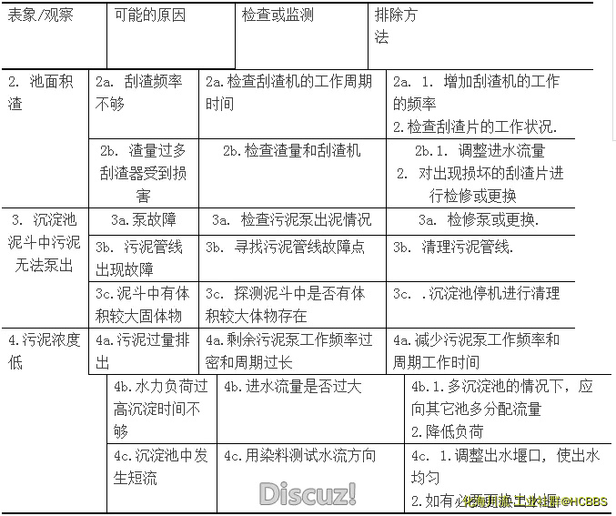

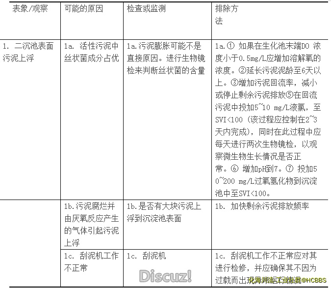

最全的二沉池常见问题原因,检查或检测、排除方法:
