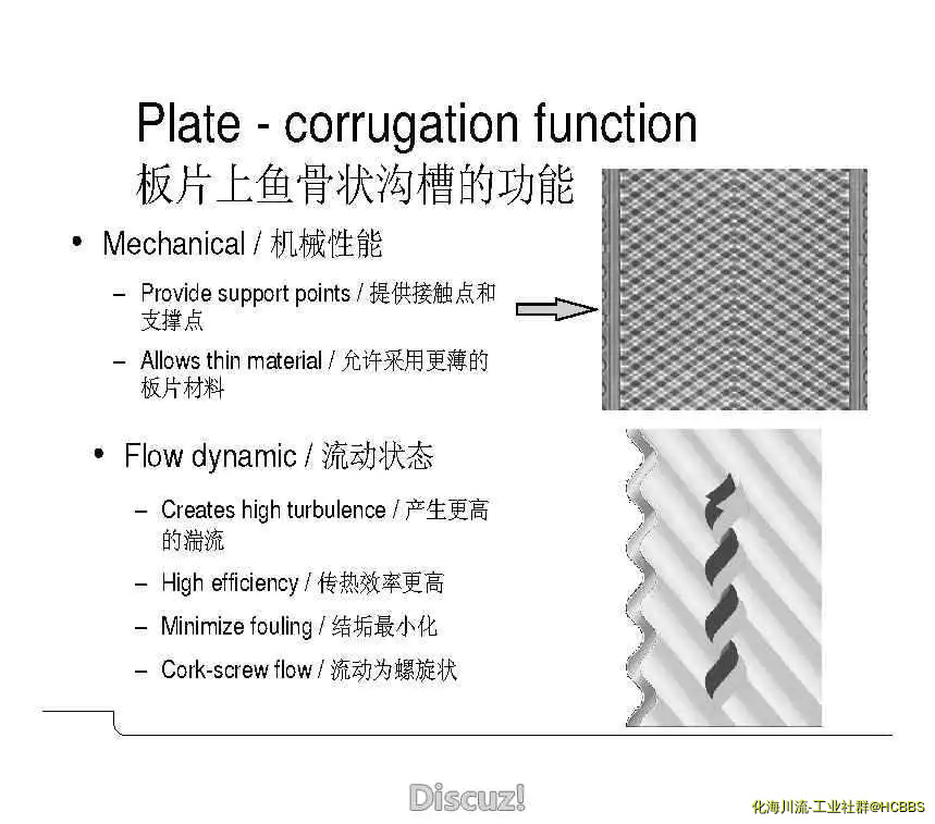

arpcdVIP会员 VIP会员 | 显示全部楼层       最后访问IP四川省
可爱的孩子。。。。。
吃过北方的煎饼果子吧?那个饼很薄,很快就可以煎好,我掐过表,一般10~15秒就好,那种饼子厚度一般以mm计吧,你试试这个饼要是以厘米计,那个煎饼的时间可就长了,新疆的馕,陕西的锅盔就厚,你等在边上至少得5分钟才吃得到吧?
同样的道理,你把介质当成饼子就好理解了。。举个例子,拿最小的换热管来说,19x2的,不锈钢材质的,外径19mm,厚度2mm,管内流体会充满整个15mm的横截面,也就是说这个“饼子”的厚度是15mm,1.5厘米哦,想吃饼子得热过心,同理想把介质加热,你不得穿过这1.5厘米的厚度??
板换的诀窍就在减薄这个厚度上,下面这个是一个最简单的板片的参数,可以看到,板片当量直径是其间隙3.1mm的两倍,也就6.2mm,板片为啥做得那么紧密?就是这个道理了,把饼子从15mm摊薄到6.2mm了,才能很快煎好吃啊。。。
剩下的事情就简单了,见下图:
给热系数a很高,为啥高呢?Nu准数其实都在合理的范围,Re也是,但a=Nu.λ/de,当量直径是在分母上,由于其特别小(你对比下19x2管的15mm和上述的6.2mm,前者是后者的2.5倍哦),所以a特别高。。。
现在明白了吧??换热管内的饼子厚啊,而板片之间的饼子薄啊,这个厚度最小的换热管是普通的板片的2.5倍,那么a自然就是2.5倍的关系啊,所以很多资料上说的a,板片是管式的3倍左右,是不是差不多啊???
就上面这个例子,你把参数用到换热管,两侧的a就得除以2.5咯。。。。。当然板片的高。。。。
还有就是板片的污垢系数可以取得较小,这都是优势哦。。。你可以看看阿法拉伐的板换介绍资料,那种鱼鳞状V型流道,使得介质在有限的板片长度方向走的都是螺旋状折线,停留时间也足可以和管式相比了。。。。
仅就a很高这一点而言,其实就是用更薄的换热管而已,你如果用8x1的换热管,那么a也一样的高,明白了??
看看阿法拉伐板换的介绍吧,人家的饼子是怎么摊薄的。。。。没点绝活儿,咋敢卖这么贵???
发表于 2017-9-2 18:57:34

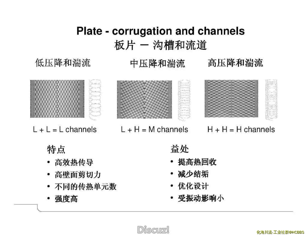

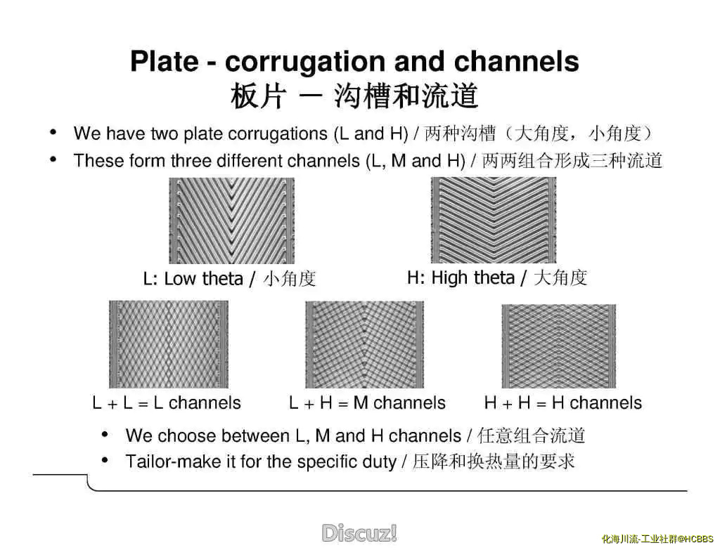

阿法拉伐的图片已经展示了,低压降、中压降、高压降的三种不同的沟槽、流道组合方式,具体到个案,你得去算算才知道,但总的来说,a高了,就是一个方面你占强了,那你总得在另一个方面付出点代价才行,这就是压降咯  详情 回复 发表于 2017-9-3 14:01
juniger 发表于 2017-9-3 09:34
好的,谢谢大神!!
其实矩形管道的当量直径是2A*B/(A+B),不过B很小,直接算成2倍问题不大。
另外, ...
阿法拉伐的图片已经展示了,低压降、中压降、高压降的三种不同的沟槽、流道组合方式,具体到个案,你得去算算才知道,但总的来说,a高了,就是一个方面你占强了,那你总得在另一个方面付出点代价才行,这就是压降咯。。。
压降没有绝对的,大多数使用板换的场合,应该说对压降的考量是次要的,这个主要看用户,低压降时的板换肯定板片间隙大些,面积多些,与管式都是一个道理,看使用者和设计者如何权衡和取舍罢了。单纯讲某一台换热器的压降,是没有任何意义的。
老外的所谓“高壁面剪切力”说白点,就是V型槽的表面略微粗糙咯。。。那肯定比光管阻力大些,高剪切力意味着污垢层的厚度得到了减薄,代价嘛自然也是压力大些,表面湍动是个很大的课题,现在的板换有些技术已经是原来航空航天方面使用过的,就是国内常说的军转民而已,属于“黑科技”范畴咯。。。
