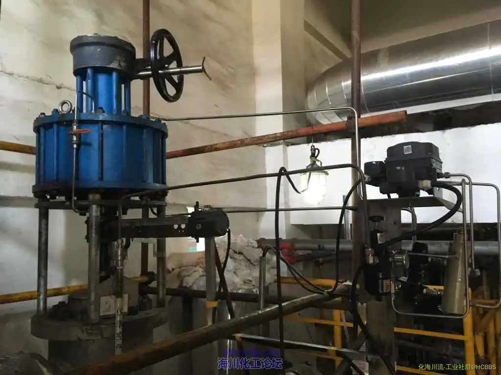

我曾经处理过两例6200定位器的问题,非定位器故障而是均为安装调校:我们锅炉减温减压站位于装置8M平台的一封闭空间,环境温度高达50攝氏度,原來使用的萊斯利减温减压阀配ABB阀门定位器,本次大修改用吴忠仪表的执行机构,考虑环境温度太高改用fisher6200的分体式阀门定位器远离阀门本体.改造后的图片是酱紫的: IMG_0413.webp
此阀为中减低减压阀,将3.9MPa中蒸减压至0.5MPa,系统开车后由于管道升温膨胀移位,使得6215(独立阀位传感器)与磁条相对位置发生变化约10cm.重新更改安装位置后将6215用变送器安装支架固定于执行机构支撑柱上使反鐀磁条与6215相对位置不会因管道的变形而发生位移.更改后的安装图:
在定位器的初始化(自校)前一定检查定位器的反馈磁条是否位于6215凹槽中间,阀位50%时最好让反馈磁条中间与阀位传器中间对齐.磁条不能和6215凹槽有磨擦否则校验无法通过.
另一例:同事将角行程的6200定位器拆下\回装后无法完成自校,经检查为反馈磁条未安装于定位器反馈凹槽内.
