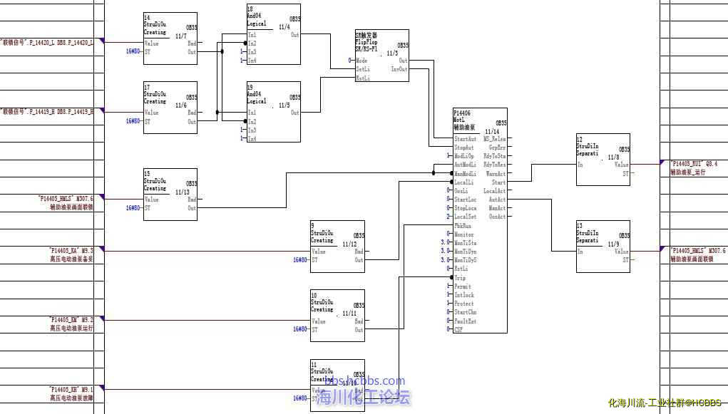

如 附件所示CFC。要实现如下功能:
当P14405处于自动状态下:
P14420(压力低)启动 辅助油泵P14405;
P14419(压力高)停止 辅助油泵P14405;
小弟用的RS触发器。再用PCS7里面的泵的功能块,
请高手指教下,附件CFC功能框图是不是有bug或者错误。
或者高手有别的框架和思路。
小弟第一次用西门子PCS7 请各位不吝赐教。
能画草图回复更好

发表于 2017-8-31 17:58:38
你这个最好截图,否则别人还要花财富下载。

海川高二  |  头衔:  【0412】
已上传截图了 谢谢大家

chengxiemangVIP会员 VIP会员 | 显示全部楼层       最后访问IP上海市
为何不用PCS7的画面库+动态向导来组态呢,pcs7中比较少用m,电机块的手自动本地的切换可能还要检查下。
