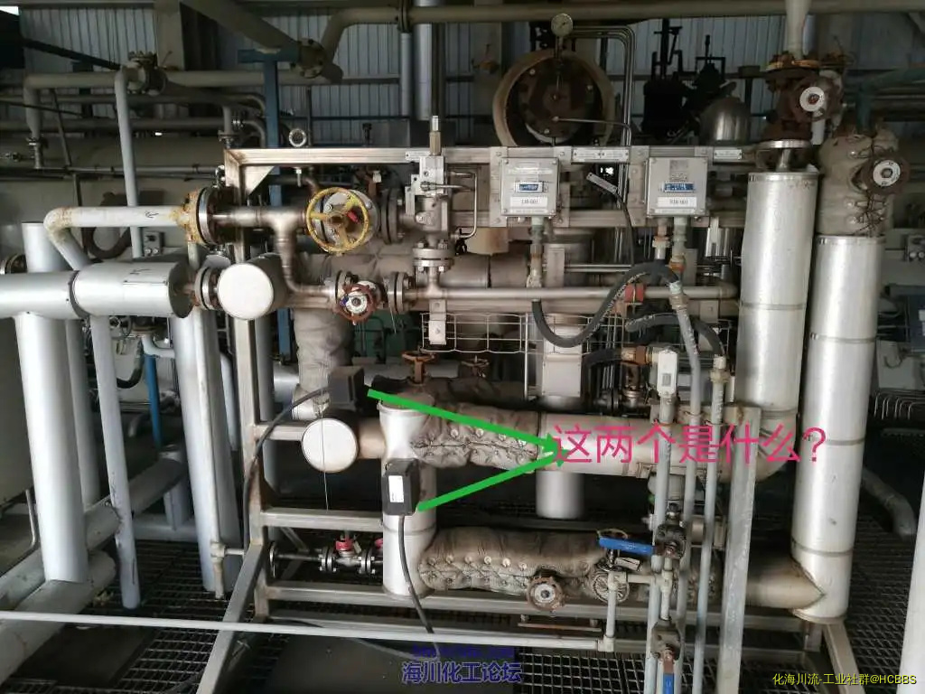

[讨论] 这个是什么?有见过的么!
6.3K |31
libingtaoff8VIP会员 VIP会员 | 显示全部楼层 |阅读模式       最后访问IP江苏省
海川工程师(荣誉)  |  头衔:  TA未设置
用在干气密封入除雾器的入口!大家讨论一下,是不是加热器!

不应该加热呀!怎么会有加热器
发表于 2017-8-31 13:04:25
为什么没?!万一天冷,主密封气冷凝有积液呢? 我可以确定,这应该是电加热的设施,具体专业名称我说不准,但肯定是加热用的,避免主密封气带压损坏干气密封。我这边加氢裂化循环氢压缩机的干气密封用的是约翰克兰  详情 回复 发表于 2017-9-1 12:59

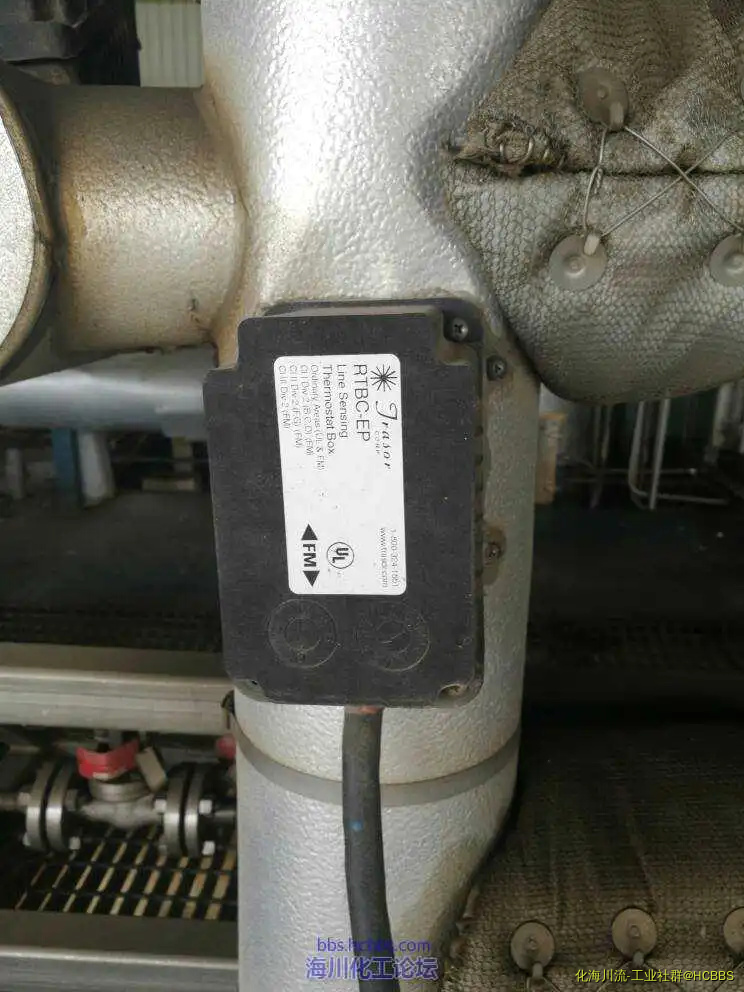

libingtaoff8楼主 VIP会员 VIP会员 | 显示全部楼层       最后访问IP江苏省
jujiangliu 发表于 2017-8-31 13:06
温度控制器?
和电缆连在一起!不清楚是什么!

电加热电缆的首盒。
我可以确定,这应该是电加热的设施,具体专业名称我说不准(我这边叫电加热器),但肯定是加热用的,避免主密封气带压损坏干气密封。我这边加氢裂化循环氢压缩机的干气密封用的是约翰克兰的,就有类似的加热设施!

加热电缆的恒温器

line sensing 在线测量
thermostat box 恒温箱
请楼主自己造句

电伴热的接线盒和温控盒
