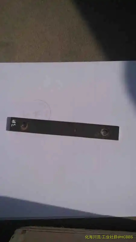

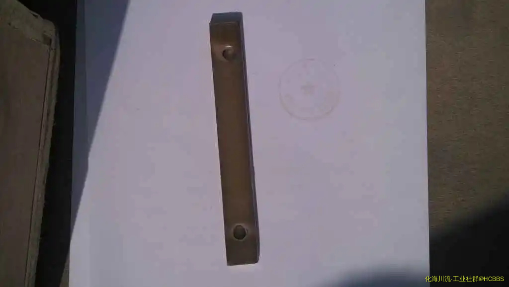

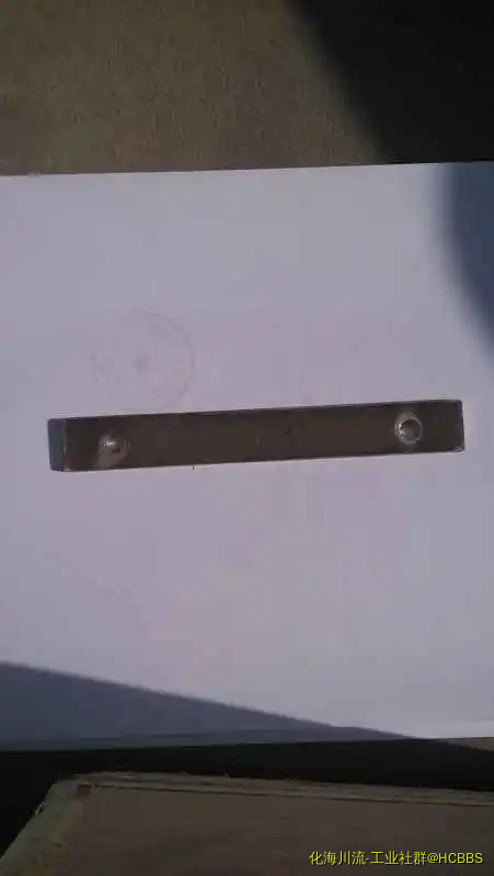

这是我们两年前汽轮机打靶的照片。由铝板做成。两端有孔固定在管道出口中心。蒸汽吹扫一定时间后,取下,观察表面被击打的情况,确定是否打靶合格。
