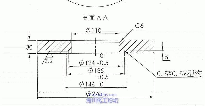

如下图所示,SW6计算非标法兰时,法兰的有效厚度为30mm,29mm;25mm还是24mm?

简介--25mm,个人理解-登录查看全文

简介--一般都是要扣掉结构槽深度的-登录查看全文

简介--法兰的受力部位,一个是螺栓孔处,一个是密封圈处,两个力大小相等,方向相反,是一对平衡力。而密封圈处最薄。所以有效厚度应为25-登录查看全文

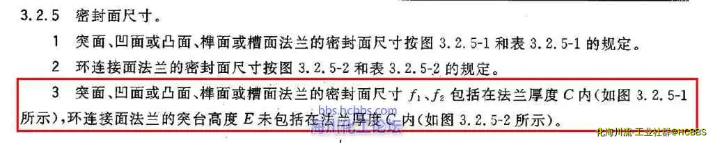

简介--HG/T20592上面有说明的-登录查看全文

简介--判断法兰厚度的方法是DG作用点处开始,去掉结构厚度后的总厚度,图中法兰厚度25mm-登录查看全文

求依据或者标准截图,,20592上面只说了法兰厚度,但是sw6中需要输入的是法兰有效厚度,按照法兰设计规则,法兰是分为三部分的,螺栓连接环+锥颈+壳体;其中最关键地方为螺栓环的计算;所以有人认为法兰有效厚度应该  详情 回复 发表于 2017-9-4 08:46
求依据或者标准截图,,20592上面只说了法兰厚度,但是sw6中需要输入的是法兰有效厚度,按照法兰设计规则,法兰是分为三部分的,螺栓连接环+锥颈+壳体;其中最关键地方为螺栓环的计算;所以有人认为法兰有效厚度应该  详情 回复 发表于 2017-9-4 08:45

简介--yj6946 发表于 2017-9-2 09:42 判断法兰厚度的方法是DG作用点处开始,去掉结构厚度后的总厚度,图中法兰厚度25mm 求依据或者标准截图,,20592上面只说了法兰厚度,但是sw6中需要输入的是法兰有效厚度,按照法兰设计 ...-登录查看全文

简介--如果能确定最大应力在螺栓环处,用螺栓环厚度进行法兰应力校核是合理的。但是,在确定与法兰结构尺寸相关的计算系数前并不知道最大应力在哪里,所以还是得保守一点,扣除环槽的深度。 如果设计认为垫片处基本没有腐 ...-登录查看全文
