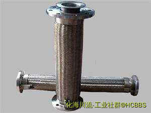

最近,需要提报一批PVC管线、以及管件等材料,有个问题想请教:如下图所示的管道软连接件,怎样书写规格?

尺寸 材质  连接形式  压力等级这些是要的吧

尺寸 材质  连接形式  压力 密封面形势

还有长度要写上

这个应该出一个专门的软管数据单

压力、口径、长度、外网材质、内部波纹材质、法兰是否为活法兰(松套法兰)、补偿量......
好多厂商内波纹是304或者316但是外部网子经常用201等材料制作,所以订货前得提前说明。

1.规格 如DN100
2.压力 如PN10
3.连接类型 如法兰连接 或 丝扣连接 法兰类有特殊类型为活套法兰连接 图中竖着的那个上端为活动法兰即一端为活套法兰
4.材质 如法兰为碳钢其他为304 或全部为不锈钢**材质
5.长度,这种基本都是根据现场的使用情况来确定 如1000mm   1.5M等
