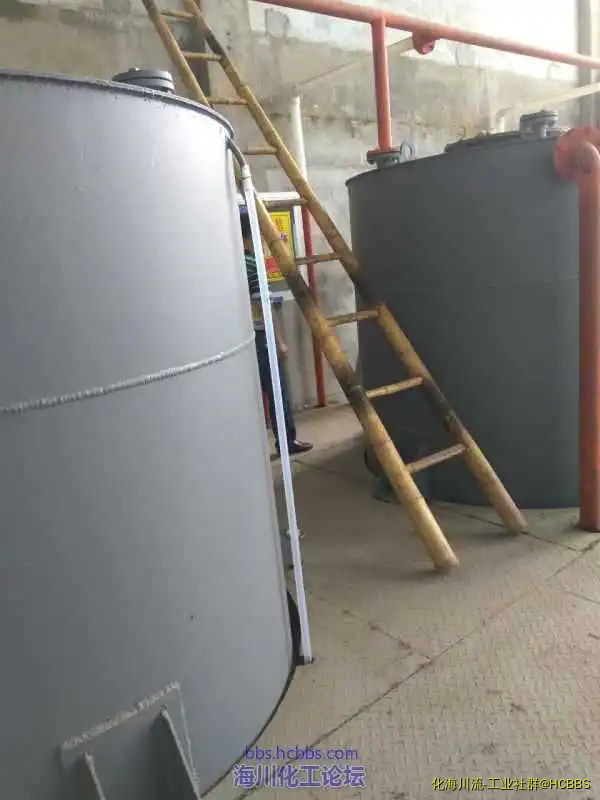

大家看,这个梯子有没有问题?欢迎讨论

看着怪怪的,黑色的是烧过的痕迹吗?在化工厂用这种梯子不合适,首先不适合用木质结构的,再次梯子底部没有防止滑动的东西。

梯子肯定没毛病,在那买都是这样的

竹梯子好像都会有黑黑的

有没有问题完全取决于你多重

梯子放到这里临时用可以,长期适用肯定不妥,踢蹬易滑,无扶手,底部没有防滑动板。
另外罐顶部连接钢管为何中间接一段普通塑料管,塑料管下联的钢管如何支撑的,罐顶部钢管如何支撑的?这管道配的真是神级别的!还有罐侧壁连接的软塑料管还是铁丝困扎的,焊接接头也是神级别的!罐顶部的吊装环,仅仅是焊接平板封头时临时部件吗?溢流管法兰好像也不是标准法兰!
旁边的人员穿的是喝茶的衣服!!

竹上黑黑是修正竹子直不直,用火烤的黑黑。

白色的pe管什么鬼,液位计?化工奇葩设计,  你这个梯子上下都没有防滑很危险

梯子底部没有防止滑动的东西。白色的管液位计.

如果是临时用,要有专人监护,并且梯子要绑扎牢固,用完后马上将梯子撤掉。

梯子不用时请横着放!!!

PE管是溢流用的吧
发表于 2017-8-26 11:06:54
      这体积没毛病,只是使用有毛病。这类梯子通常通讯下路检修常用,最大的特点就是轻便,耐用。使用这类梯子上端要有防滑挂钩,下部要有橡胶防滑垫就最好不过了。使用这个梯子在不影响使用攀爬的情况下,越是接近九十度支撑力越大,防滑效果越好。
      这个图片看只是下边没设置防滑,下端要有人用脚抵住梯子,把扶。梯子的过火处是在制作的时候校直竹竿留下的痕迹,不影响强度。

下面滑动哈

在一些小厂子里这种情况很常见的。

梯子的坡度不对

肯定不符合安全生产规范,厂子里一旦发现就罚款。
