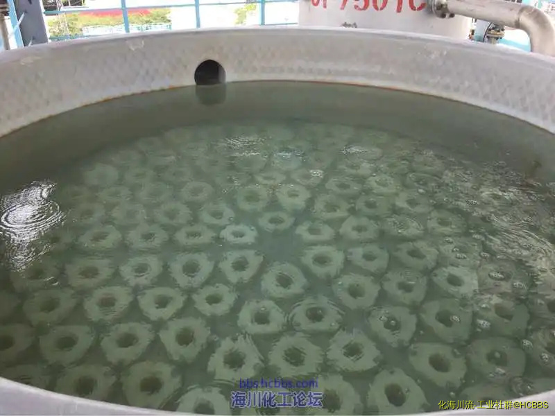

涨鼓过滤系统为泵送浆液进入涨鼓式过滤器,通过滤膜(精度为4um)的运用,在泵压的作用下,上部产生滤清液,然后进行后续的水处理回收。浆液在进入涨鼓之前会补充一定量的混合絮凝剂进入浆液管道,通过絮凝剂在管道中的运用然后进去涨鼓过滤器。
这次,经过更换滤膜,但是不到半个月的时间,压降就从最初的0.007MPa上升到现在的0.07MPa,接近10倍了,期间我们的处理量由10t/h提到18t/h。我们现在的压降限值设置0.1MPa,超过此压降将会自行卸料。
个人觉得在这么短的时间内,压降由0.007上升到0.07,并不是很合理,也说不出个所以然,对滤膜的影响很大,希望各位海友能提提宝贵意见,如有哪里描述不清的可以留言,谢谢!

还在用的,目前运行正常。平时还是要注意控制介质内的催化剂浓度和粒度情况,另外絮凝剂的加注量必须按照实际情况就进行调整。

运行了多长时间,是不是滤膜已经接近失效,估计是被催化剂细粉堵塞了,可以去一个更换下来的废旧滤膜看看,不要是分析一下滤膜上物质组成。
一般情况下,滤膜寿命3个月,听说现在已经改进了,可以到半年甚至更长时间,更换也比原来方便了。
胀鼓式过滤器的过滤效果比较好,但是选择就要付出代价,跟换滤膜成本是一个问题。
