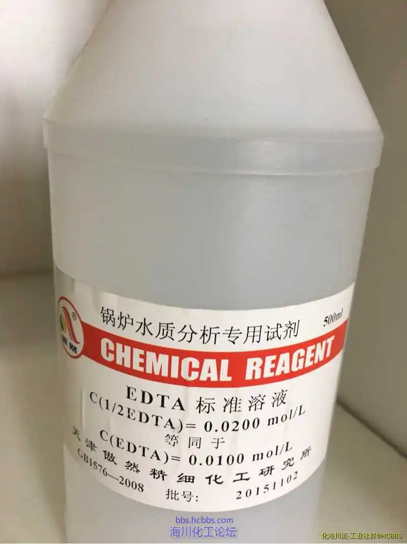

C(1/2EDTA)=0.02等同于C(EDTA)=0.01mol/l这是什么原因?想不通

EDTA二钠盐配制的溶液,浓度是0.01mol/L;以一价负离子计算是0.02mol/L.与二价的钙镁离子络合是用0.01mol/L计算的。

嘿嘿,多想想就明白了。都是相同的容易以一个EDTA计算就是0.01,以1/2的EDTA 那就是0.02了

总的物质的量不变
