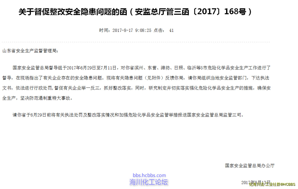

最近正在进行隐患问题的举一反三,对问题进行了分类,分享给大家!!!
山东企业安全隐患问题对照排查分工清单
