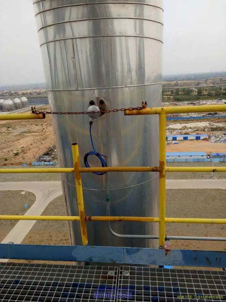

大神们,从这幅图外观上可以看出来是是热电阻还是热电偶吗?

直接看外观看不出的  看铭牌  看线制 靠测量

看名牌,如果没有就看测温,看接线。区分很简单,只要搞懂原理。

就看照片根本看不出来,除非了解这个工艺。
这个管道走什么介质?

热电偶两根线 热电阻三根线 测量原理不同

可一下名牌,一清二楚。

你这测温是多少度的,超过500℃的肯定是热电偶,另外看铭牌是不是写了分度,还就就是看里面的线,一半来说热电阻的有两根一样的线,一根不一样的

那看外观照片肯定看不出来!接线也不能只管判断,热电偶有单支2线制,双支4线制;热电阻有单支3线制、单支4线制、双支6线制;你得看你的测量范围,热电阻一般测温度较低的介质,热电偶测温度较高的介质。

从安装安装管线看应该是热电阻。

蓝色的是补偿电缆吧,那应该是热电偶了。
发表于 2017-8-22 14:47:04
不一定,也可以是本安电缆  详情 回复 发表于 2017-8-22 15:34

仪表精英VIP会员 VIP会员 | 显示全部楼层       最后访问IP浙江省
tianma212 发表于 2017-8-22 14:47
蓝色的是补偿电缆吧,那应该是热电偶了。
不一定,也可以是本安电缆
发表于 2017-8-22 15:34:48
把盖子打开,如果是三线基本是电阻,最好看看铭牌,或规格书

从图上看不出来,不过看连接导线有点像是补偿导线,猜是热电偶;要判断首先可以看铭牌或打开盖子看有正负号的是热电偶;好有可以用三用表进行处理判断。

外观基本分辨不出,一般电阻2线制,热电偶三线制,但也不是绝对的,两者的测量原理是不一样的,还有就是热电偶测量的温度更高

热电偶,接线盒形状上判断得。
