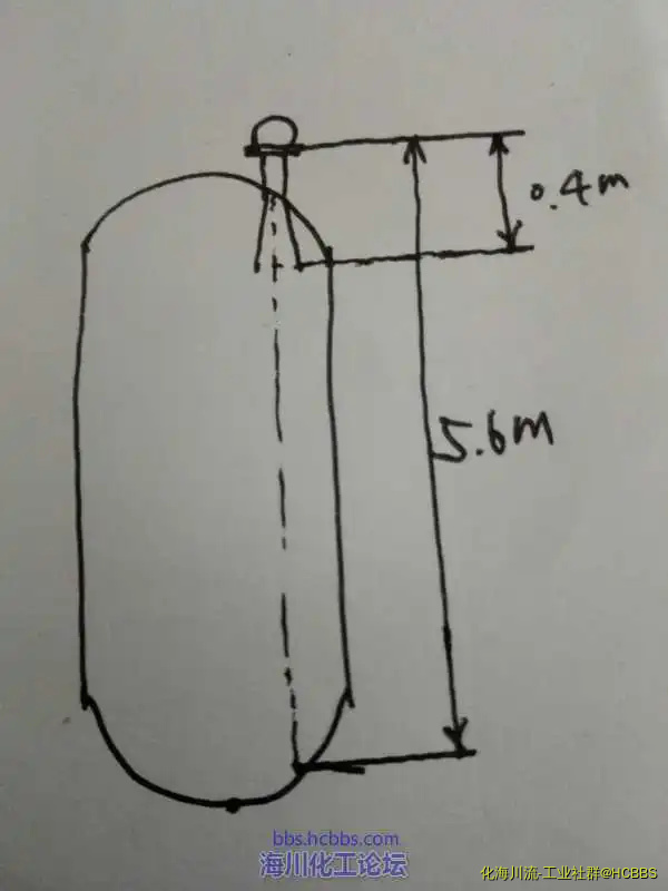

有上下锥形封头柱状储罐,雷达法兰到罐底反射面距离5.6M,涉及到距离高度的各参数怎样设置。

罐高:建议从雷达法兰下表面到柱状最下边缘,可视安装位置及情况适当向下延伸。
上盲区:雷达法兰到上锥末端,另加200,或者把实际进料最高位置以上全部设置为盲区。
天线类型,罐体类型,按实际设置即可。
滤波线可先设置到800
最好配个草图表明安装位置和点位距离过来

空高5.6m,盲区≥0.4,量程≤5.2米。二楼说的那样设置。

0.4米末端是喇叭边缘吗?是的话建议把盲区设置为0.6+
罐底设置为:平底
罐高:5.6(最好把从法兰到柱形最底端设为罐高)
量程上限:小于等于5.6-盲区
滤波线初始可以设置800,有475的话可以详细看一下再设置滤波线

你这样设置测量肯定不准!按平底罐设应该把底部半圆焊缝下的罐高也要减去。

正常来讲,你的理解是对的,大部分人也会和你一样的想法。当然也包括最初的我。

当然,最好可以像你说的那样,把从法兰到柱形末端的总高设置为罐高
