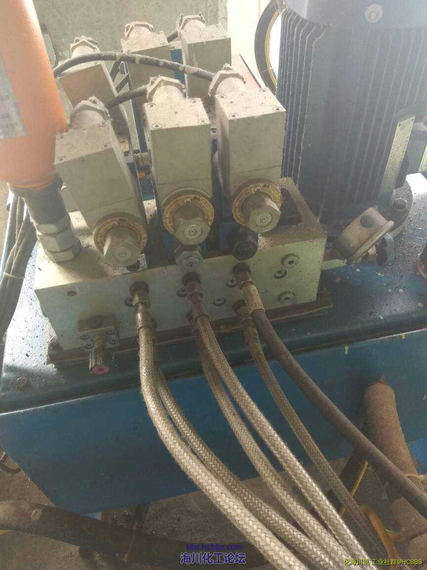

搞液压的指导下 开关作用

这是个稀油站,上面阀组有控制系统油压和供油压力调节的,一般把系统油压调到比需要油压高2-3公斤,供油压力调到正常需要油压。具体每个阀的作用厂家会给一份操作说明书。

忘了说了,有油站带止回阀的,就是油站电机停了,油压还有。有专门泄压阀。储能器一般也会给一个开关阀。希望对你有用。

这是带有冷却器的稀油站,这么多的电磁阀,是离心机上的吗?
最好让专业的人帮你调试。

玩液压的一定要懂流程图,尤其是各液压阀(如、伺服阀、换向阀、减压阀、安全阀,,,,,)只看外观也只是知道咋使用,一点出现问题就得请人处理了。

有刮刀,自动翻盖的离心机吗? 最好找厂家调试,弄不好会坏刮刀、转鼓  详情 回复 发表于 2017-8-23 12:51
543323944VIP会员 VIP会员 | 显示全部楼层       最后访问IP河北省
LYSTV 发表于 2017-8-23 11:59
确实是离心机的
有刮刀,自动翻盖的离心机吗?
最好找厂家调试,弄不好会坏刮刀、转鼓
