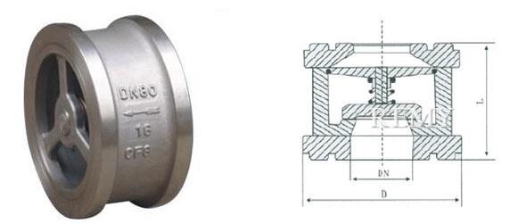

简介--没毛病,只是看起来单向阀的形式和一般机泵出口不一样而已,不必大惊小怪-登录查看全文

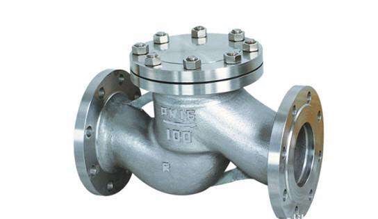

简介--旋启式可以水平也可以垂直方向安装,升降式的就只能一种情况安装-登录查看全文

简介--看图应该是旋启式止回阀,旋启式止回阀由于结构的特点一般安装在水平管道。升降式止回阀可以安装在水平或垂直管道。-登录查看全文

简介--qin8850360 发表于 2018-4-20 21:05 看图应该是旋启式止回阀,旋启式止回阀由于结构的特点一般安装在水平管道。升降式止回阀可以安装在水平或垂 ... 升降式止回阀可以安装在水平管道上? ...-登录查看全文

简介--催化一粟 发表于 2018-4-20 22:40 升降式止回阀可以安装在水平管道上? 升降式止回阀有很多种,有立式安装,有水平安装的。-登录查看全文

简介--单向阀应该水平安装-登录查看全文

简介--这是旋启式止回阀,可以水平安装,也可以垂直安装,没毛病可以使用。 升降式止回阀只能垂直安装,且只能箭头向上。 麻烦楼i上老铁们,没事拆个阀门玩玩 ...-登录查看全文

简介--这是水平安装的单向阀H41H,不是垂直安装的H42H-登录查看全文
