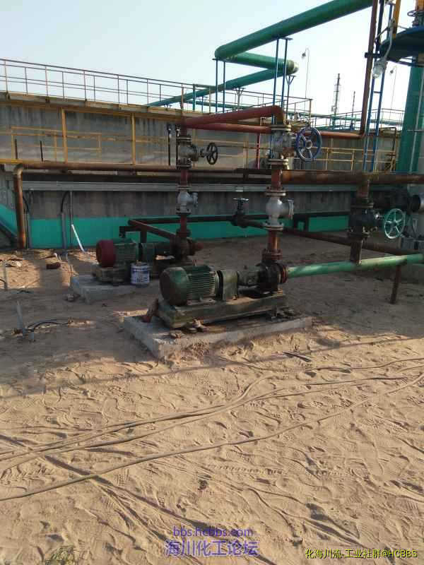

[讨论] 这个泵的单向阀安装是否正确?
22.6K |62
如题,这个泵的单向阀安装是否正确?上图片:

1、安装的顺序好像不符合常规的安装,一般情况下都是先出口阀再单向阀的!
2、安装的位置好像不是很正确,这个应该属于旋启式单向阀,安装应该是水平安装的,否则就会造成单向阀动作不到位,主要是停泵时候,内部构件不能恢复到初始的关闭状态!

顺序没有问题,应水平安装。

我们的x i惯是
单向阀安装在AB泵出口汇合之后的管线上,,,节省一个单向阀。。
其次 单向阀一般都是水平安装的,这个明显错误。

顺序没有大问题,关键要水平安装。

顺序没有问题,泵出口都是先单向阀后闸阀;安装要看你的单向阀的类型,有立式的单向阀

泵出口管线没有支撑或吊架么,这么大的重量压在泵上。。

旋启式单向阀可垂直安装,只要单向阀的形式旋转正确,安装没有问题

单向阀一般情况下是在泵出口阀前的,在出口阀后的,一般是俩泵出口汇合后有一个总的单向阀。

单向阀也有垂直安装的,比如升降式的单向阀。

旋启式单向阀可以垂直安装吗?大家再讨论讨论。
发表于 2017-8-17 23:01:17
不好意思,昨天看的还不是很仔细!旋启式单向阀的确可以垂直安全,但是安装的方向必须和介质流动方向一致!而升降式单向阀必须水平安装!我们这里有过类似教训,而且是某路进料阀,因为垂直安装,吃过大苦头!  详情 回复 发表于 2017-8-18 09:07

安装没问题。单向阀一般安装在出口阀前,以便检修或更换;旋启式止回阀既可水平安装,也可以竖直安装。

单向阀也有竖直安装的,主要看单向阀的结构。

旋启式止逆阀可以垂直安装,出口切断阀位置也没啥问题,但是没有排气阀和压力表应该整改一下。

止回阀型式的确认及安装标准参照就是了,就现场的管道安装有异议。一是泵入口的弯头与法兰的安装要求距离有问题。记得是管道直径的几倍??忘了。二是泵的回流管路不理解,离心泵调整流量是用出口阀控制的,加装回流流程不理解。而且回流管道直径那么大。。。。三是两台泵的总管的汇总位置有问题,应该是两个泵的中间位置好一些,就是再怎么也不可以在那个转角处对接,与规范不符。相关规范在论坛里应该能找到的。外观看这个安装不到位的还会有,比如泵下的垫铁、超平、联轴器的间隙、对中等,最好都看看,核对标准,免得试车后出问题。

安装没有问题,旋启式安全阀就得垂直安装,顺序都没问题,楼主放心!
发表于 2017-8-18 13:05:21
就得垂直安装?读书少~别骗我啊~~  详情 回复 发表于 2017-8-18 14:21

安装的位置好像不是很正确,这个属于旋启式单向阀,安装应该是水平安装的,垂直安装应该用立式止回阀或者轴流式止回阀!
