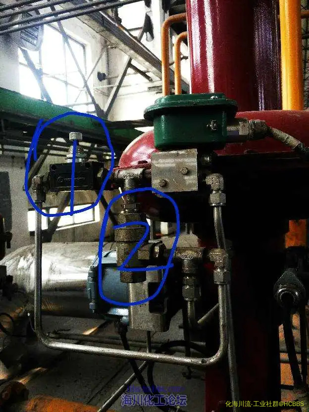

上图标1.2的都是啥名称?作用是啥?

1、电磁阀下电后,定位器的输出气就截止了。一般在逻辑上设置,当电磁阀联锁下电时,同时联锁定位器输出为4mADC,定位本身就有排气孔,可以排出定位器输出气一段管路压力。但定位器的排气速度远不能满足阀门快开的要求。而当电磁阀故障下电时,定位器输出正常,此时定位器的输出气仅到电磁阀前就截止了。
2、电磁阀后分两路,是因为这个阀门要求一定要慢快,在阀门气路设计选型时,考虑定位器输出量过大或者阀门在关时有波动现象时,增加了限流阀,协助定位器工作。
3、从你的描述中判断阀门应该是故障开型的,从气路判断是慢关快开的,一般机组防喘振等重要位置有这种气路的阀门。

电磁阀后面气路分两路,如果阀门需要打开,来自定位器的仪表气走那路?是走黑色限流阀还是走快排阀那路去阀门的气缸呀?为什么分成两路?直接有快排阀那一路不可以吗

1、“1”是可调节的快排阀,“1”应该还有一个排气口。也就是说气体从右到左的进气量可以采用上边的旋钮进行调节进气量,而当电磁阀下电,也就是气源突然中断时,气体从阀门膜头回流至“1”时,会从排气孔快速排出。满足阀门快速到安全位置。“1”附件内部是两个阀门,一个是调节阀一个是单向阀。
2、快排阀。当快排阀顶部进气口有压力时,右边与下边闭合,膜头的所有进气来自于“1”,而当电磁阀下电或者气源低于安全压力时,也就说快排阀顶部压力低时,快排阀右边与下边通。膜头的气从快排阀快速排出。
这个阀门属于一个重要的阀门,慢速调节,快速到安全位置。

快排阀:阀门需要进气时由上往右通气,其余不通。阀门需要排气时,由右往下通气,其余不通
怎样控制何时排气?刚才又拍的图

快排阀?我下午再去看看拍张详细的。不理解快排阀怎么排气的

看图片,1是限流阀,有稳流效果,2是快排阀,加速阀门故障时动作,你图片拍得不怎么明朗,看不清气路走向
