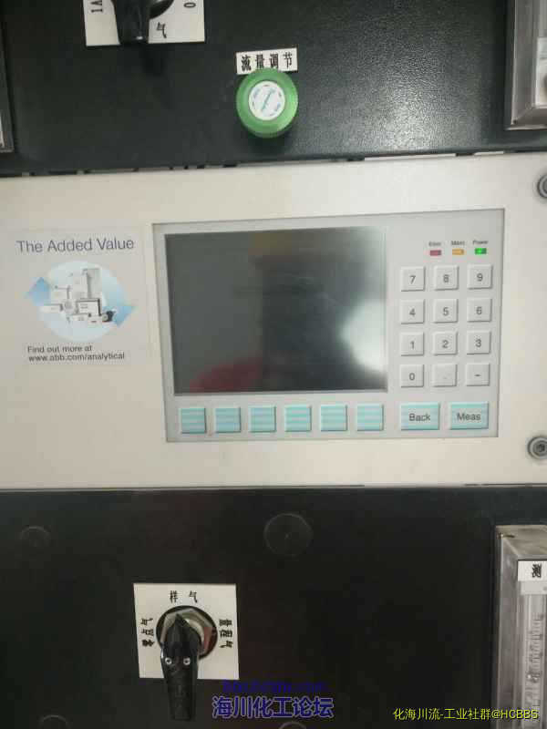

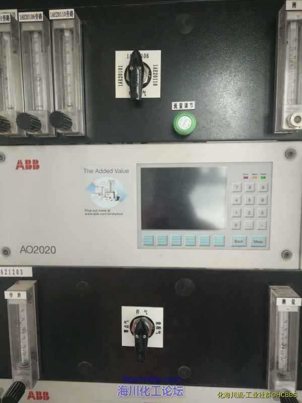

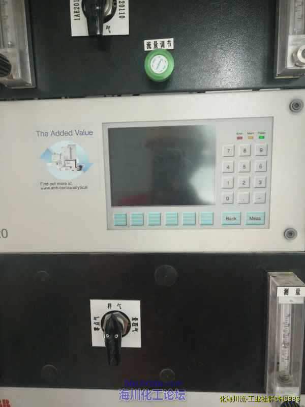

ABB AO2020分析仪显示屏很暗  如图  这个是调节亮度  还是仪表内部有个灯坏了呢  谢谢

可能是有背光功能,没打开;或者是显示对比度可以调节,晚上的时候调节背光合适了,白天就看不见了  详情 回复 发表于 2017-8-17 12:08

之前还是好的,就是长时间不动,它会变暗,然后一操作就亮了,现在是一直都是暗的,不管怎么操作都不亮。没有调过别的设置,自己好好的成这样了。  详情 回复 发表于 2017-8-17 13:07

我们之前碰到过智能数显表出现屏幕看不清很暗,最后解决办法是拆开检查发现屏幕连接线松动,重新连接稳定就解决了,提供给您一个思路可以试试。

是不是有背光设置,让人调小了。
发表于 2017-8-17 21:33:13
没人动过 自己变暗了 再也不亮了  详情 回复 发表于 2017-8-18 12:15
