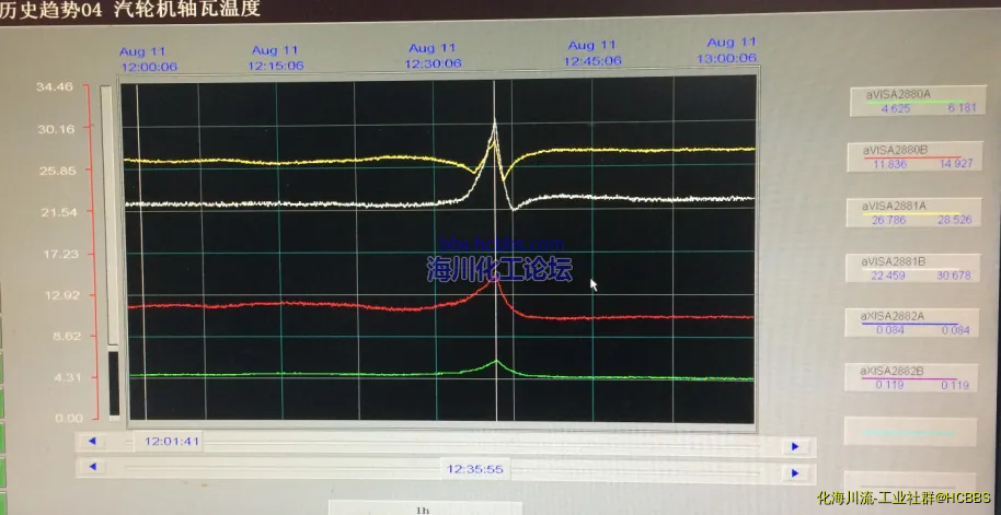

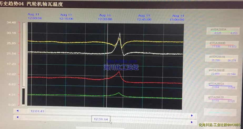

各位专家,我司有一台杭汽背压式汽轮机NG25/20,支撑轴承振动在如图所示时间段有一个小幅波动,4支探头中有1支最小值22.5μm波动到30.7μm(41μm的高报。61的连锁)。持续有10分钟然后都恢复正常,这期间透平驱动的离心机负荷没有变化及离心机轴承振动温度也没有波动,透平进气量也没有变化,透平轴承温度显示正常无波动,油温油压等都正常,请问还有什么方面的原因致使这种情况发生。

如果不是经常振动,就不要动,注意观察,可能与周边什么振动源产生了共振;如果经常有这个现象,就要处理了,在运期间,可以先把振动段管道加固一下看看,不行就要停机检查了,振动是比较头疼的事情!

考虑配重,结垢(动平衡)
蒸汽质量
速关阀滤网
轴承支撑力不足
润滑油温进油温度是否过高?(49°以上)
最简单找专业人士做个频谱分析,可以缩小检查的方向

支撑轴承是前轴承还是后轴承?汽封压力有没有调整?造成汽封的膨胀或冷却?
杭汽凝汽透平拖动机组振动在4支探头中有1支最小值22.5μm?其实就已经不小了,通常稳定运行应该在10以下,如果有键相的话,配合一下键相值、胀差、位移综合判断。
其次有可能出现油膜干扰,瞬间造成振动波动,

zhujun314781937楼主 VIP会员 VIP会员 | 显示全部楼层       最后访问IP重庆市

检查趋势图,最近这一两个月有几次波动,都很小幅度

绿色和红色是前轴承,白色和黄色是后轴承。汽封压力没有调整过,不过后汽封一直都有从排气管漏气,这个问题存在很久了。我司这台是背压式汽轮机,前文有提到。油膜干扰的原因有哪些呀?谢谢!

可以分析一下几次波动有没有规律,比如发生的时间段等。

是后轴承的振动波动 那么压缩机的前轴承是不是也有呢?背压机组后汽封漏气比较大也会造成密封轴套的膨胀或收缩产生瞬间摩擦振动,转子轴偏移了瓦的工作中心会引起油膜不稳定,也会引起瞬间的振动。

压缩机那边的前后轴承振动都很稳定,后汽封的漏量没啥明显变化,反正一直在漏。
