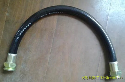

请问这两种防爆挠性管啥区别 QQ截图20170815144002.webp ,, mmexport1502779191629.webp ,1、它们的型号是一样的么
2、可以通用么

这个管除了把水灌进来  没什么好处   现在我们都是用的防爆密封接头   直接取消这个挠性软管
发表于 2017-8-15 15:44:49
用防爆密封接头,电缆直接裸线进仪表?裸线进变送器?有相关规定没?我们都把原装的防爆接头拆掉,接防爆管。。。。容易进水的地方加三通防水  详情 回复 发表于 2017-10-22 08:28
单独用挠性软管,穿线管中的水会流到仪表里,最好挠性软管与Y型密封接头联合用,在密封接头里灌注密封剂或胶泥,这样既保护了电缆,由防水。  详情 回复 发表于 2017-8-15 16:04

单独用挠性软管,穿线管中的水会流到仪表里,最好挠性软管与Y型密封接头联合用,在密封接头里灌注密封剂或胶泥,这样既保护了电缆,又防水。
发表于 2017-8-15 16:04:40
煎饼果子 + 3 同意你的观点,我也是这么想的,也是这么做.
扰性管现在很多单位都不用了,维护不方便,还不防水,怎么做都进水,毕竟也和穿线管走,其次施工也相当麻烦,用扰性管都是以前的理念

嗯,现在好多都用铠装电缆直接进表,把入仪表的接头密封做好就可以了。

楼主,这二种防爆挠性管使用本质是一样的,而区别就是用料材质的区别,第一种是纯橡胶管(有良心的厂家可能会在里面衬纤维布)二头配置接口,质量相对较差,不耐高温,易老化;第二种就是多层橡胶/纤维布高温缠绕烧制,硬度较高,质量稍好。上面很多兄弟说的也对:挠性管易进水,其实也是设计和安装容易发生的错误,例如:桥架接管的开口位置、是否考虑桥架和穿线管排水、有没有用防爆胶泥密封,都是要考虑的问题。

简单来说只是第二种质量稍微好点,但都不防水

挠性管还是有其好处的,第一可以保护电缆,第二表美观。但是在使用中经常出现进水的情况,建议在挠性管与仪表电气接口之间增加电缆夹紧接头,虽然这样适当增加了成本,但是可靠性较高,也比较美观。

同意,根本没啥用,穿线管都加三通排水,加装防爆密封接头接上就行了。

话糙理不糙,从可用性来讲,挠性管应配合防爆密封接头使用,如果接线盒进水,那是接头密封不严或者安装的问题。至于过不过时,新版hg21581安装图也将其作为典型推荐安装方式,应该还没到过时的地步。用挠性管可以有效的保护电缆,防止其破损,扯拉的作用,毕竟不是所有的厂都会选用铠装电缆。
发表于 2017-10-23 11:14:47
zxg.wylton + 5 深入讨论
防爆挠性管是为了保护电缆,想起到防爆作用,还要有防爆填料密封盒,或是防爆挠性管配防爆格兰头
发表于 2017-10-23 11:29:53
