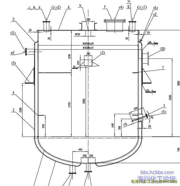

在做一个夹套容器,内筒是不锈钢321材质的,夹套是Q245R的,内筒里面是碳酸锂溶液,求助一下大神腐蚀裕量应该选几个,设计参数见附件,在请问一下大神,一般腐蚀裕量如何确定?

查《腐蚀数据与选材手册》(左景伊 左禹主编),氢氧化锂在S32168中抗腐蚀为良好,即0.05~0.1mm/年,根据设计寿命,可以定C2,夹套C2取2mm即可(15年内)。不过最准确应该由业主提供,毕竟他们才知道具体情况。

腐蚀裕量的确定其实没那么严格。对于本设备,内筒腐蚀裕量可取0,夹套内介质一般为冷却水、冷却盐水、水蒸汽、乙二醇等,可取2mm。

请问大神,内筒是氢氧化锂,腐蚀性介质,为什么腐蚀裕量要取0,夹套内是乙二醇,应该没啥腐蚀为什么取2

我在设计时内筒夹套都取的1mm腐蚀裕量,不知行不行,设计寿命20年

最近做过一个项目,也是碳酸锂,不锈钢腐蚀裕量取0。一般情况下取不锈钢是因为对碳钢腐蚀,不锈钢可以耐腐蚀。至于夹套,对例举的介质,给了一个一般常取的值。这个值可以由工艺专业给,也可以由业主提供。

本台设备厚度主要由外压确定的,为什么没有设螺旋导流板?其不仅起外压加强圈的作用,也可以导流,提高换热效率。设计使用寿命20年也够高的,这样的设备一般取10年。如果你感觉碳酸锂确实有腐蚀,内筒腐蚀裕量可取1mm。

我在内筒设置了150x12的扁钢,加了两圈,内筒和夹套之间没加,因为空间太小了

一般夹套容器没有在里面加加强圈的,且一般搅拌容器都有挡板,内部加圈可能对搅拌效果也不太好。螺旋导流板可以起到加强作用,可以看一下HG/T20569-2013的附录B的第3节。

夹套内部是乙二醇,为什么要选2mm?请大神指点一二

乙二醇含有羟基,长期在80摄氏度-90摄氏度下工作,乙二醇会先被氧化成乙醇酸,再被氧化成草酸,,即乙二酸(草酸),含有2个羧基。乙二醇乙二酸,对钢铁、铝等有腐蚀性。如果操作温度在80摄氏度以下,可以用碳钢管道。80摄氏度以上,用不锈钢管道。
如果用作PET(聚酯)原料,由于有洁净及对铁离子含量的要求,要用不锈钢(不低于304)。

以我的经验,因为是强碱性的物质,对不锈钢的腐蚀不是很大,因此,C2取2mm,设计寿命设定为10年。

设计参数是夹套内介质乙二醇,压力0.45兆帕,温度-10度,我选的Q245R的钢板和Q345D的钢管,不知道可行不?望大神指点

我认为可以这样选材,看看GB/T150.2中5.1.5条(c)规定。
