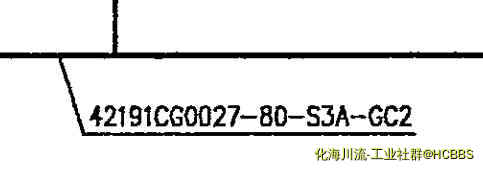

如下图,我个人理解,200前面一大串数字应该是管道编号,200是管道通径DN200,GC2是管道安全等级,请问S3A是代表什么意思?

纠正一下,80是管道通径DN80

看一下首页图

S3A代表管道材质,S国内管道压力等级,3顺序号,A铸铁

每套图纸前面都会有图例,图例有详细说明

设计院自己的管道等级

不会解读,但是GC2的管道不会用铸铁吧。

每个设计院的编号规则都不一样的,还是看看对应的首页图比较靠谱

个人看法,S3A是管道等级,其中S是管道材质,3是压力等级,A是序号

不同的项目表示的不一样,要看自己的项目的管材文件
S3A是管道等级,S是管道材质,3是压力等级,A是序号,与法兰面、垫片有关
s可能是不锈钢,也可能是别的材质,至于压力等级得看项目文件,不同的人编制的都不一样

每套图纸前面都会有图例,图例有详细说明,根据说明基本上可以解释清楚整个含义
