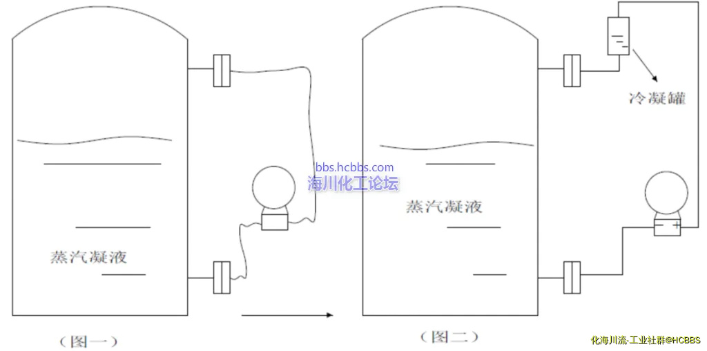

(找错题,共4处错误)低温凝液罐原双法兰液位计因膜片破裂而导致测量不准,某位工人将其改造成导压管差压液位计,如图二,请问其改造的液位计有哪些缺陷,列出说明并指正。
回 复 后 可 见 参 考 答 案,答 对 或 者 答 出 关 键 点 即 可 得 分
答案是①冷凝罐宜低于上法兰,冷凝罐应高进低出;②差压变送器正负压侧配管接反③变送器应低于下法兰④导压管式差压液位计应设有五阀组
题目有效期为一周,逾期后不予评分,截至日期207.08.18
评分标准:错误得参与奖1财富,*答*案*不完全,2~6分,正确得分8财富,正确且有详细解释,补充*答*案*不足得10~15财富,请按照此标准评分。注:若回答后有编辑记录只给参与分1财富
连续恶意灌水每次扣2财富,上不封顶,纯数字,纯表情,随手打字母,与答案无关均视为恶意灌水,警告三次后开始扣分。
