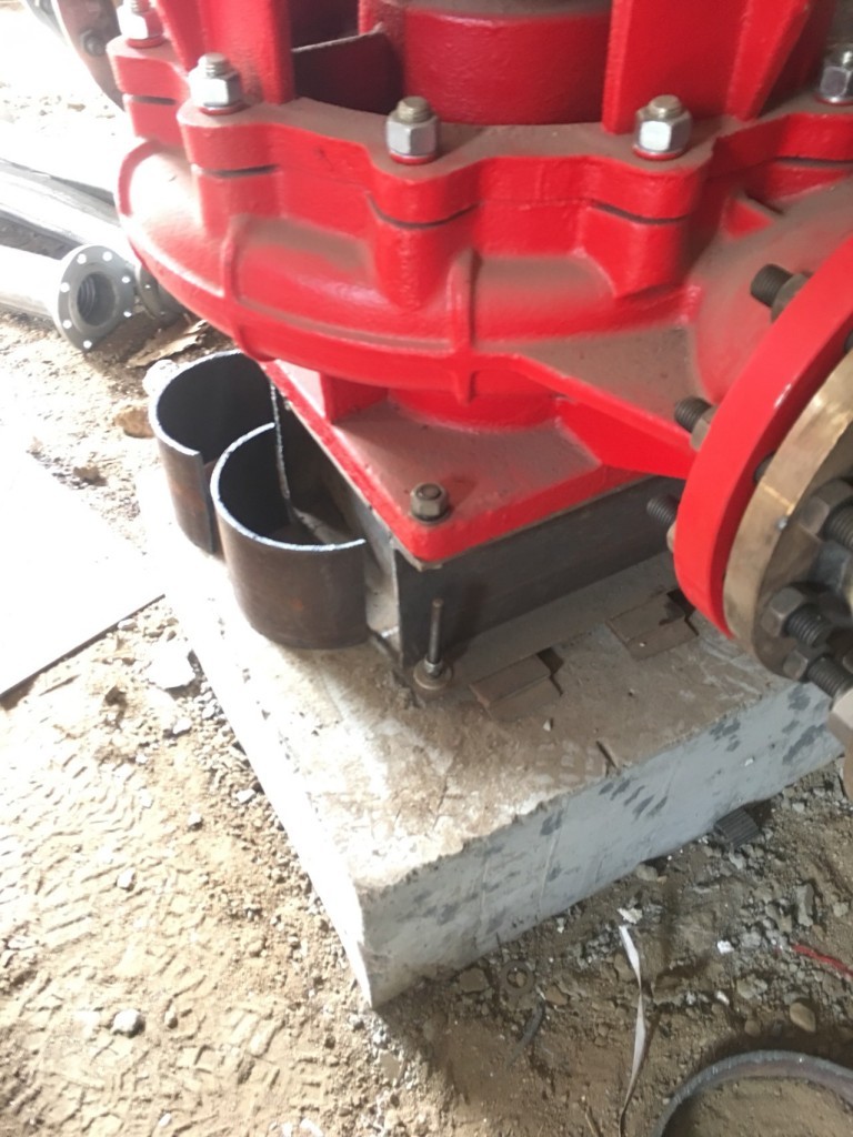

机泵地脚螺栓尺寸选择依据是什么?即螺杆的粗细有什么影响?地脚螺栓是防止垂直跳动还是水平移动?

一般泵厂会提供外形尺寸图,图上有地脚螺栓尺寸。地脚螺栓也是标准件,越大越结实,一般根据泵的扭矩推算进行校核,满足即可。其实对于很多泵来说,都已经成系列了,差不多对比一下给一个尺寸就行,也不用那么校核了。
