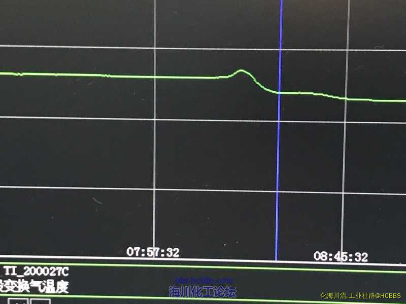

[求助] 变换触媒突然掉了几十度?
1.3K |2
Y闫攀博VIP会员 VIP会员 | 显示全部楼层 |阅读模式       最后访问IP安徽省
在正常操作时!二变炉上段C点突然上涨二十度然后又掉四十几度!仪表温度点也效验了!不是假的!请指教
发表于 2017-8-9 16:44:10
543323944 + 5 发起议题
当前内容由会员用户名 Y闫攀博 发布!权益归其或其声明的所有人所有 仅代表其个人观点, 仅供个人学习、研究之用。
温度测量是热电偶探头吗,探头处没有变化吗? 目测变化的周期在7分钟左右,如果是介质不会有这么快的反应效果,应该是测量点的变化
发表于 2017-8-9 17:16:32
543323944 + 5 发起议题
qq_你若安好就是晴天1781VIP会员 VIP会员 | 显示全部楼层       最后访问IP山东省
氧含量波动了
