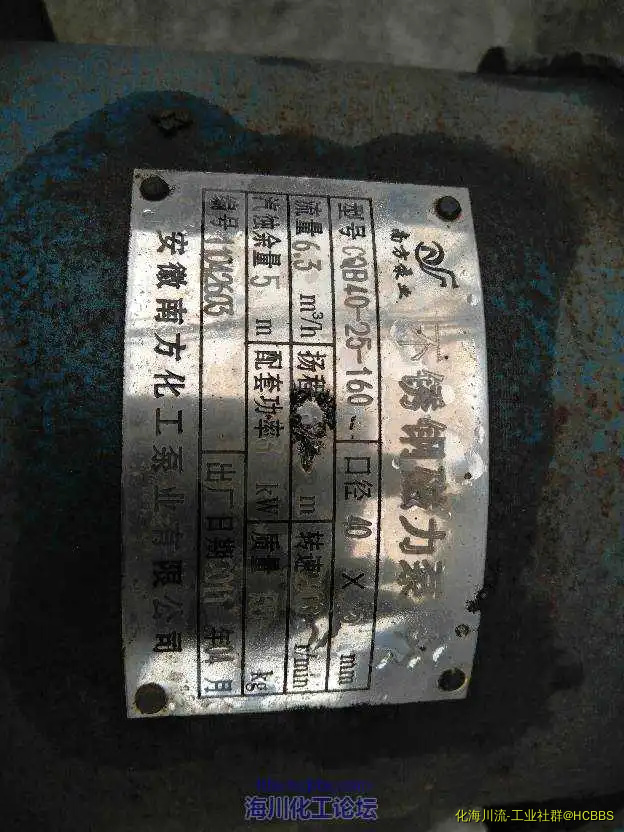

请教各位,浓硫酸输送用泵用这个泵可不可以?不锈钢的磁力泵,可以的话就不用新购了。谢谢!

不可以。会慢慢腐蚀。铸铁泵都比304的好。建议用我公司氟塑料磁力泵。

98酸用不锈钢曾经有实战经验,使用时间长以后有腐蚀
后来都用衬氟的了
如果扬程和流量都够用,也可凑合着用

非金属用氟塑料,金属用碳钢材质就可以

用CQB-F或IMD衬氟磁力泵

铸铁泵和氟塑料泵都行,不可用碳钢泵,不锈钢泵要是温度高一些,腐蚀很快
