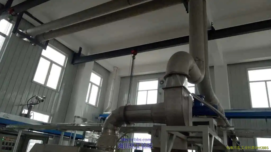

各位海友,钢带造粒机在造粒过程中,液硫中的硫化氢会解析出来经过引风机排入大气,引风机与管道内是否会有硫磺颗粒及凝结水产生,大家单位是如何处理这块的,求分享。

积水的问题暂时没有发现,硫磺粉集聚的较多,要定期进行检查清理。
发表于 2017-8-9 11:20:43
怎么清理?硫磺粉集聚主要在哪个位置?拆除风机后,敲击管线吗?  详情 回复 发表于 2017-8-9 12:28
发表于 2017-8-9 12:28:14
我们这边硫磺粉主要是集聚在引风机进口处,叶轮上会附很多,你可以看下设备图纸,引风机进口短节应该是可以拆卸的呀。  详情 回复 发表于 2017-8-9 15:46

我们这边硫磺粉主要是集聚在引风机进口处,叶轮上会附很多,你可以看下设备图纸,引风机进口短节应该是可以拆卸的呀。停机后直接把短节拆下来对短节内壁和引风机的叶轮表面进行清理。
发表于 2017-8-9 15:46:10
风机出口是不是也应该安装短接呢?  详情 回复 发表于 2017-8-14 22:00

风机出口是不是也应该安装短接呢?
发表于 2017-8-14 22:00:10
这个东西你要看拆下来后的实际情况,像你们这个出口管线竖管比较长,如果长时间不清理的话出口也有可能堵塞,如果定期对进口进行检查清理,出口堵塞的问题应该不大,个人观点~  详情 回复 发表于 2017-8-15 13:04
