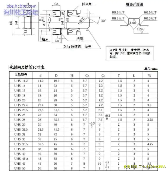

这个UHS什么意思?标准?还是油封的形式?
就是这样的。

“轴孔通用”就是这个意思吧——“Universal shaft hole”, 找的英语翻译 又问了一下度娘 UHS一般都是用聚氨酯材料 USH一般都是用橡胶(氟胶、丁晴胶)材料  详情 回复 发表于 2017-8-9 13:20
找的英语翻译
又问了一下度娘
UHS一般都是用聚氨酯材料

英文就是这么个意思~~UHS不限定材质~~例如NO.2060-UHS是丁晴橡胶材质;NO.4060-UHS是氟橡胶~~  详情 回复 发表于 2017-8-9 14:29

现在明白这UHS是轴孔通用的意思就行了 其他的什么材质 尺寸了都是标准的  详情 回复 发表于 2017-8-9 16:36

现在明白这UHS是轴孔通用的意思就行了
其他的什么材质
尺寸了都是标准的

上面解释的算很清楚的了,UHS是日本华尔卡的标准,轴孔通用密封件,材质为聚氨酯,USH是日本NOK的标准,也是轴孔通用密封圈,材质为丁腈胶。
