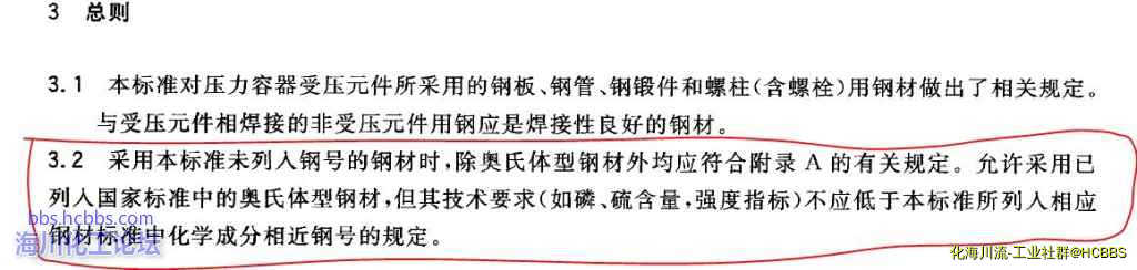

GB/T150-2011中基本所有引用标准没有写年号,均视为按最新标准,唯独只有管材标准GB6479-2000写了年号。
问题一:
大家在遇到设计或制造时使用GB6479中管材,请问大家是直接使用最新版2013版还是按照2000版.
问题二:
如果设计已经使用了2000版,那么制造时是否需要与设计人员联系按照2013版管材采购制作。
问题三:如果是设计,正好使用GB6479中管材10#管材,但是GB/T150.2-2011中却查不到这个材料相应的力学性能和不同温度下的许用应力,这意味着就不能使用这个材料吗?还是大家若要使用,计算时如何处理? 并且像这种使用GB/T150.2-2011中查不到所选材料相应的力学性能和不同温度下的许用应力的材料设计完产品时监检有无异议?

feng飘逸VIP会员 VIP会员 | 显示全部楼层       最后访问IP广东省
在GB150.2的总则里面第二条,不知会不会是那个要求。

我们设计直接采用GB/T6479-2013,没有用2000版,2013版满足2016版固容规对钢管S、P含量的要求。我们设计没有用过6479的10钢管,不过我认为应该可以用,采用9948的10管相关参数,不过最好事先和监检沟通一下。

对于使用GB/T150.2-2011未列入的钢材号的,以前又有使用经验的,这样做应该也是可以,设计时确实应该与锅检所商量好。从程序上按照标准要求应该最好写一个技术评审吧,应该很麻烦。二楼我也回复了,个人怀疑GB6479中  详情 回复 发表于 2017-8-8 14:48

楼主这个问题非常好,我们也有很多困惑,GB150.2的引用标准中只有6479有年号,而且还规定了很多限制条件。后来的一次培训上听专家讲这个属于容委会与这个标准编委的原因,不便多说。我们的做法是:一、设计图纸上要按GB150要求用GB6479-2000。二、制造时办理材料变更单,提出按13版的Q345D或E替代,由设计批准并提出相应要求。三、GB150未选6479的10号钢,肯定也有其原因,设计还是按150执行为好,省得麻烦。
