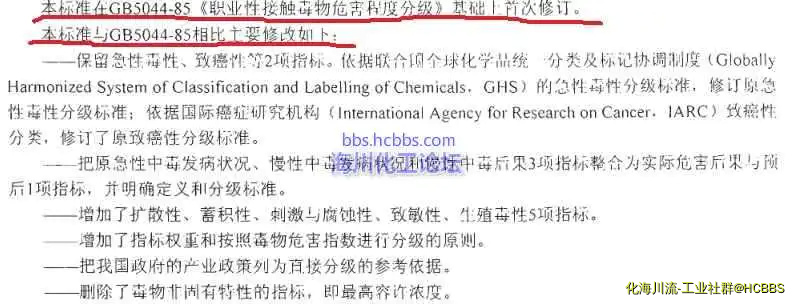

TSG D0001-2009《压力管道安全技术监察规程》采用了GB5044作为物质毒性的标准,
但是现在5044作废了,该按照哪个为准?
GBZ230么?这个标准前言也没说可以替代5044。
不得不吐槽下,咱国家这个标准一家一摊子,交叉的地方含混不清真让人头疼啊

我认为GBZ230是卫生部标准,并且给的是公式,会存在可计算误差
发表于 2017-8-9 08:27:48
主要是用起来太麻烦,好多资料查不到的,直接判为极度危害,我找了几个制冷剂算算THI(资料不全,不一定准),基本都是高度危害。  发表于 2017-8-9 09:11

《GBZ 230-2010 职业性接触毒物危害程度分级》的 前言 讲得很明白,应该是《GBZ 230-2010 职业性接触毒物危害程度分级》替代《GB 5044-85 职业性接触毒物危害程度分级》.供您参考

我认为TSG D0001-2009附件A里已经详细说明了物质毒性的判定标准,在压力管道分级时不需要再管它什么GB5044还是GBZ230,直接用TSG D0001-2009就行了.
