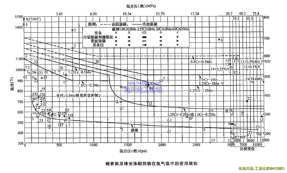

设计温度400度,氢气分压为0.0113MPa(A)的设备需要做热处理吗?介质为急冷油/裂解气,直径DN7800.

材料在氢腐蚀环境使用的限制,见HG/T 20581-2011《钢制化工容器材料选用规定》:
(1)化工压力容器设计温度大于或等于200℃,且与氢气氛相接触时为氢腐蚀环境。
(2)碳素钢及珠光体耐热钢在氢气氛中的使用限制,见下图所示。
(3)氢腐蚀环境中如果同时存在高温硫腐蚀、高温蠕变、蠕变与氢腐蚀的倍增效应、回火脆性等其他因素时,还应当考虑这些因素对钢材高温力学性能的影响。
(4)氢腐蚀环境下钢材的使用状态应符合标准的规定,并于焊后进行消除应力热处理。
(5)奥氏体不锈钢在下图所示的温度及氢分压中使用不会引起氢腐蚀,不需要因此进行焊后热处理。

需要做热处理,纳尔逊曲线参考。

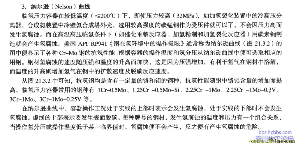

(1)HG/T 20581-2011《钢制化工容器材料选用规定》引用的“碳素钢及珠光体耐热钢在氢气氛中的使用限制”曲线图为纳尔逊(Nelson)曲线:
1949年,美国的纳尔逊(Nelson)在总结生产实践经验及试验研究的基础上,提出了碳钢及一些低合金钢在临氢条件下的操作限,即通常称之为纳尔逊(Nelson)曲线。
这些曲线规定了各种钢在不同温度和氢分压条件下使用的安全限度,即钢在其纳尔逊(Nelson)曲线以下的温度和氢分压条件下使用,不论其使用时间多长都应该是安全的。这一组曲线以后又根据新的实践经验作了几次补充和修正。
纳尔逊(Nelson)曲线为在实际生产条件下临氢装置的选材以及安全评定提供了重要的依据。

爬楼看了下,怎么都说要热处理?我怎么感觉不需要。400℃,氢分压0.0113MPa(A)?是绝压吗?那么表压就是负值了。

从纳尔逊曲线上看,400度(752F)的温度下,在400PSI(0.689MPa绝对压力)以下的压力是不需要考虑氢腐蚀的,现在绝对压力是0.0113MPa,不需要热处理

从氢腐蚀的角度上看是不需要进行热处理的
