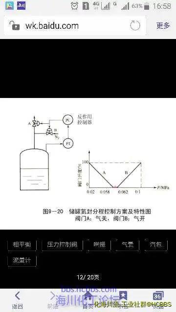

这是一个压力储罐的分程控制,以前学习的时候迷迷糊糊大概明白了,今天稍微掰扯一下反而不明白了
按照v型曲线,注气阀关闭,泄压阀关小压力升高。压力会升高嘛,实际中压力随着阀门的关小仍然在减小,只不过减的慢了。一个捏着气球口的手松大一点泄的快,松小一点泄的慢,都是泄压怎么压力会涨呢?

1.压力控制器是反作用;
2.假定初始状态是稳定的,控制器输出在50%;
3.当压力升高时,控制器输出减小,放空阀开大,注意此时注气阀是关闭的,压力下降;
4.假定初始状态是稳定的,控制器输出在50%;,当压力降低时,控制器输出增加,注气阀开大,注意此时放空阀是关闭的;
5.注意50%附近的死区,是因为罐子有一定的承压能力,为避免阀门频繁动作而设置的。

我是说说手动控制,不把控制器囊括进去

A阀在关小的时候B阀是关闭的啊,没有补气,这样A阀继续关小,压力还会降,直到A阀完全关闭,之后压力还是低于设定值,一段时间后(图上有死区)B阀要慢慢打开补气了。然后是超压B阀慢慢关闭,B阀关完一段时间(图上有死区),如果还超压,A阀又慢慢打开。如此循环往复。

我是这么理解的,为什么a曲线,随着阀位关小压力增大?

这样看来你的理解全错了,图中的横坐标不是储罐的压力,是调节阀的气信号压力。A阀是气关阀,气信号增加,阀位要关小。  详情 回复 发表于 2017-8-9 15:42

学的全还回去了。。。
