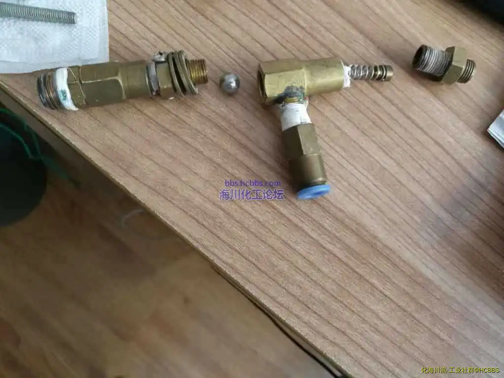

[求助] 求助 这个是什么阀 哪里可以做我

求助
发表于 2017-8-4 13:24:11
拆开的

whbu32008楼主 VIP会员 VIP会员 | 显示全部楼层       最后访问IP浙江省
#在这里快速回复#有人么

haichuan1230VIP会员 VIP会员 | 显示全部楼层       最后访问IP新疆维吾尔自治区
看结构像是个单向阀
这个好像 可以调节的哇 单向阀 有能调节的么 @haichuan1230

蛊虫VIP会员 VIP会员 | 显示全部楼层       最后访问IP内蒙古自治区
海川大学二年  |  头衔:  【小白来学习】
已绑手机   ★发布悬赏→ 发布(1)  承接(0/0)
安全阀。我在液氮系统上见过类似的。

wanengVIP会员 VIP会员 | 显示全部楼层       最后访问IP浙江省
阀体上面如果有→指示就是单向阀!如果有调节旋钮和铅封就是安全阀。结合气路可以很快分辨出此元器件在气路中的功能。
没有→ 也没有铅封哇

单向阀

天天对着天VIP会员 VIP会员 | 显示全部楼层       最后访问IP上海市
最右边那个罗纹是可调的是吧?应该是个压力释放阀!

jh_maofVIP会员 VIP会员 | 显示全部楼层       最后访问IP山东省
压力释放阀,这东西好像修不了。
这个是应该是减压阀。通过调节弹簧控制输出压力。也可以做安全阀用。看似冰机上的,建议参照上面的型号参数,在淘宝上就能找到,不一定是这个形状的。

第一个问题:从结构看,应该是一个落球式的单向阀
第二个问题,也就是您自己说的“哪里可以做我”,这个问题最好回家问问家长,您已经被做出来了,找一下做的那两个人就知道了。

侯开VIP会员 VIP会员 | 显示全部楼层       最后访问IP山东省
这是阻火器吗

感觉是个压控阀,快速接头那端压力达到就打开,没达到就关闭。

buguVIP会员 VIP会员 | 显示全部楼层       最后访问IP浙江省
是不是安全阀呢,压力过大时,顶开钢球排气
