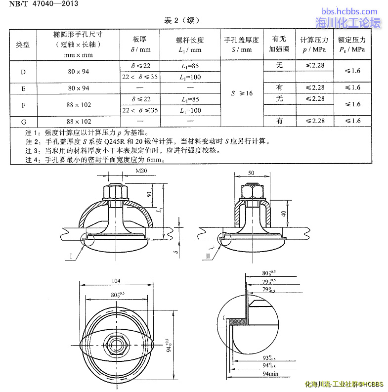

[求助] 这是什么结构,有什么用的?
3.5K |31
设置这样手孔的容器都是低压的吧?这样的装置承受不了太大的压力
发表于 2017-8-5 11:39:24
梦幻100 + 3 积极参与
wangofcity楼主 VIP会员 VIP会员 | 显示全部楼层       最后访问IP广东省
是啊,我们这个罐压力才0.6MPa。
发表于 2017-8-5 14:24:12
梦幻100 + 3 积极参与
海川副教授  |  头衔:  【海川活跃分子】
手孔-检查孔,【内壁式】
发表于 2017-8-5 16:07:54
梦幻100 + 3 积极参与
zdl1966 发表于 2017-8-5 16:07
手孔-检查孔,【内壁式】
嗯了,谢谢指导。
发表于 2017-8-5 16:48:20
白留尘VIP会员 VIP会员 | 显示全部楼层       最后访问IP浙江省
NB/T 47040-2013 锅炉人孔和手孔装置
发表于 2017-8-5 17:09:37
梦幻100 + 5 积极参与
专业,赞

ljb56344679VIP会员 VIP会员 | 显示全部楼层       最后访问IP河南省
锅炉上的手孔吧,内开式的,
发表于 2017-8-7 13:52:47
这个是标准
发表于 2017-8-7 13:56:33
梦幻100 + 6 深入讨论
