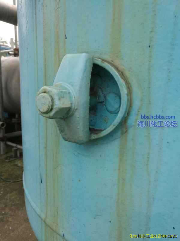

这是一个压力容器上面的,是什么来着,有什么用?谢谢

人孔或手孔

手孔-检查孔。

自紧式内开的孔, 看这个这么小应该是观察用的吧  算是 人孔手孔的一种,多用在 锅炉上

手孔。很多蒸汽汽包上常见。人孔一般呈椭圆形,有两个螺栓进行紧固。

手孔,在锅炉上多用。用于内部检查之用。

这个感觉不像手孔啊,,,首先这么打开。。打开后 上面的东西不是掉到里面去了么?而且,没法用来检查容器内部啊,,,手都放不进去,,,

那个螺栓是紧固用的,整个结构可能是大家说的手孔。

人孔和手孔我们装置很多,但都是圆形的法兰盖的,这个还是第一次出现,所以不太清楚。

应该是手孔了,我根据海友的提示百度了,一样的。

手孔,冰机油分离罐上就有这种结构

快开检查孔
