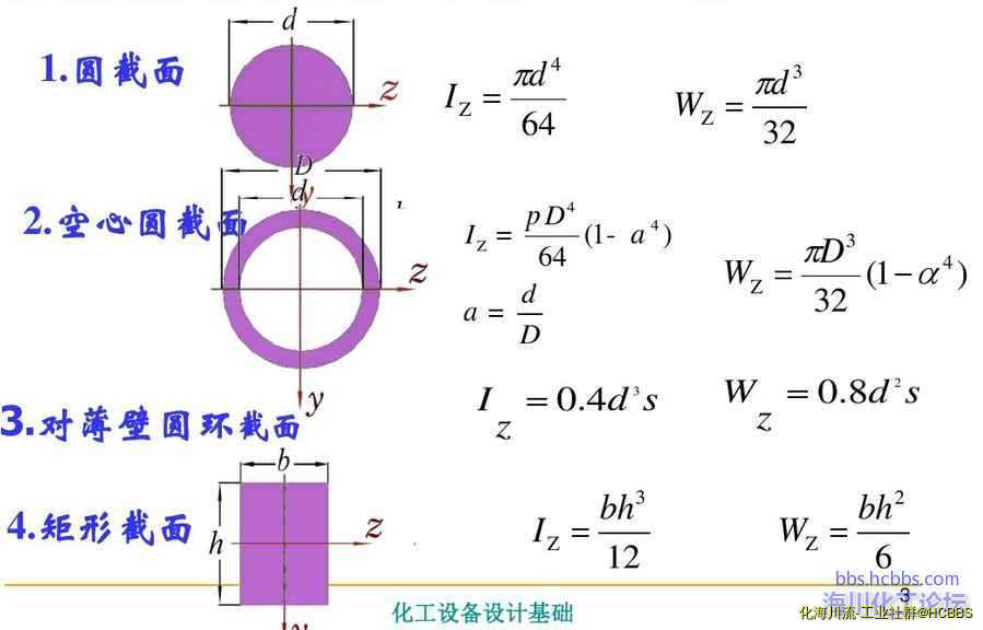

是按圆环的截面模量计算吗?
好像不是哦!

如图,截面惯性矩及截面抗弯模量计算公式。

正解,材料力学内容,楼主没有学过这方面内容?

juniger楼主 | 显示全部楼层       最后访问IP安徽省
实习版(海友)  |  头衔:  TA未设置
好的,真的谢谢了!
发表于 2017-8-4 19:47:49
实习版(海友)  |  头衔:  TA未设置
一般的材料力学书上面还真没这个!
发表于 2017-8-4 19:52:32
实习版(海友)  |  头衔:  TA未设置
你这个好像是某个PPT上面的啊。

feng飘逸VIP会员 VIP会员 | 显示全部楼层       最后访问IP广东省
juniger 发表于 2017-8-4 19:53
你这个好像是某个PPT上面的啊。
登录/注册后可看大图
发表于 2017-8-4 22:11:51
实习版(海友)  |  头衔:  TA未设置
上面已经说过了!!
这是圆环的,不是圆筒的!
发表于 2017-8-6 08:45:39
juniger 发表于 2017-8-6 08:45
上面已经说过了!!
这是圆环的,不是圆筒的!
看图片最下面的
发表于 2017-8-7 15:38:29
实习版(海友)  |  头衔:  TA未设置
没有。
发表于 2017-8-7 15:52:29
(D^2-d^2)*3.14/32
