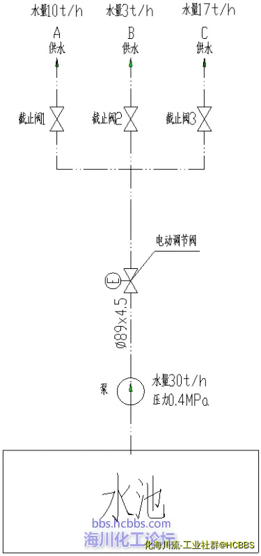

各位海友好:
      现需设计一系统:
      1、水泵将水池中水抽出,泵流量为30t/h,出口压力0.4MPa;
      2、水泵将水池中水抽出,为A、B、C供水,供水流量分别为10t/h,3t/h,17t/h;
      3、为实现供水压力可调,在泵出口处设置一电动调节阀;
      4、A、B、C不一定同时使用;
     问:
     假设仅A处供水,为保证其水量10t/h不变,该如何实现?管路是否应该在B、C管路增加泄放管路?泄放管路如何设计?
