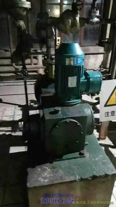

α甲基苯乙烯VIP会员 VIP会员 | 显示全部楼层       最后访问IP湖北省
没说参数不好选,图片里就是我原来单位用的。98%浓硫酸。
发表于 2017-8-3 10:50:15
