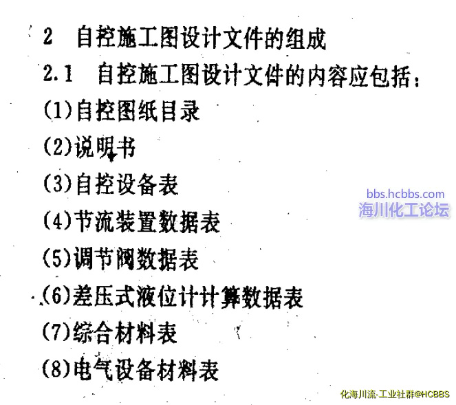

[求助] 项目设计文件仪表专业都要出什么图
3.4K |3
如题,谢谢!

工艺PID图、项目概况、数据表蓝图、材料表蓝图、仪表安装图、控制室布置图、安全设计专篇连锁部分等等,挺多的找个好的设计院就不用担心啦

根据HG 20506一92 自控专业施工图设计内容深度规定:

这个规范里都有,论坛里都有相关的规范,在论坛里可以直接搜索。
