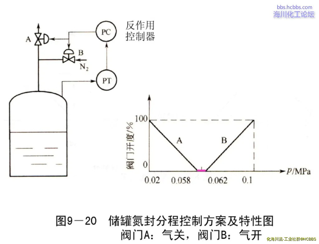

氮封简单就是用调节阀组控制,查一下分程控制就明白了

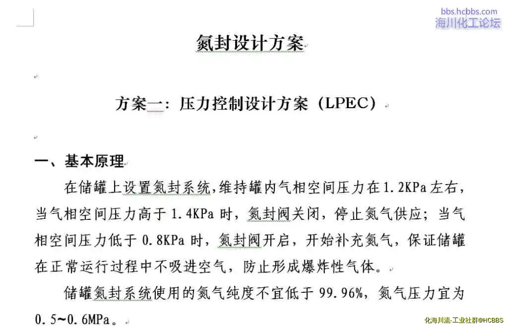

楼上几位都说得挺好,我这里有一个氮封设计方案,供参考。
发表于 2017-8-17 10:47:32
氮封设计方案.rar
186.69 KB, 下载次数: 4, 下载积分:财富 -5 财富值
trant323 + 10 资料文件共享
likehuiVIP会员 VIP会员 | 显示全部楼层       最后访问IP山东省
这个是SH/T 3007-2007时间比较早了,SH/T 3007-2014中修改了,氮封压力 0.2 kPa ~0.5kPa。
