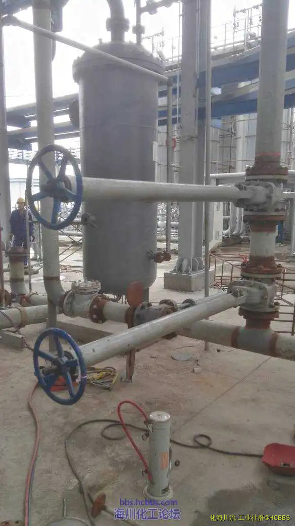

为什么选用这种阀门。新上装置

保护操作人员的作用

管道温度太高或太低。

应该是温度高,太低的话应该用不锈钢吧

很明显,设计时就把一些问题考虑进去了,操作难易程度,和安全考虑。

低温阀门,保护填料

管道温度太高或太低。考虑保护操作人员的作用。

没见过这样的阀门,就现场看这个阀门控制的物料估计是需要与外界隔绝的,估计建完后还要有个箱体把这些管线阀门的动、静密封点封闭起来的。一旦发生泄漏,在箱体内采取理化处理。这个阀门既不是高温、也不是低温的。估计就是个加长套,为设置隔离箱匹配的阀门。

应该是这样,我看不是低温阀,图片中填料压盖不是还是下边吗?填料在下边说明一切。  详情 回复 发表于 2017-7-31 11:36

这阀杆不需要支撑么?

应是保护操作人员的安全考虑。介质可能高温或具有一定危险性。
可以传上来阀门型号,更容易让大家了解。

长颈阀,保护填料,防止漏冷与漏热。

管道温度太高或太低,也可能怕介质泄漏毒性。考虑保护操作人员的安全。

就是低温闸阀。

应该是低温易汽化介质,汽化后温度急剧下降,保护操作人员

应该不是防泄漏,仔细看阀门阀杆的根部,还是有填料压板的。

温度过低或过高时使用。

事故状态时操作方便。
