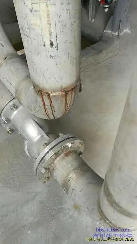

[求助] 循环水管道焊缝往外渗漏黑色液体?
2.4K |15
aKALIVIP会员 VIP会员 | 显示全部楼层 |阅读模式       最后访问IP山东省
如图,不锈钢管道,内通循环水,焊缝处渗漏黑色液体是什么原因?求大神答疑解惑........

腐蚀偷了吧?像是锈迹

发生了腐蚀,而且是缝隙腐蚀。

铁锈产生的黑水。

氯离子超标,焊缝腐蚀

铁锈

是焊缝没有焊透,物料渗漏出来的现象

管道腐蚀了,腐蚀渣质

循环水管道采用碳钢管即可,不宜采用不锈钢管。渗漏应该是焊缝裂纹所致。

本身焊接也有问题,不然不会腐蚀这样快的  详情 回复 发表于 2017-7-29 16:26

这个就是锈水,焊接的不好

腐蚀了

同样的另外车间管道均无这种情况,都是同一根总管过来的循环水,也都是不锈钢管道

主要是其他车间也在用这一样的循环水,时间更久,但没出现这种情况

焊缝焊的不好,缝隙腐蚀,产生的铁锈导致的黑水。
