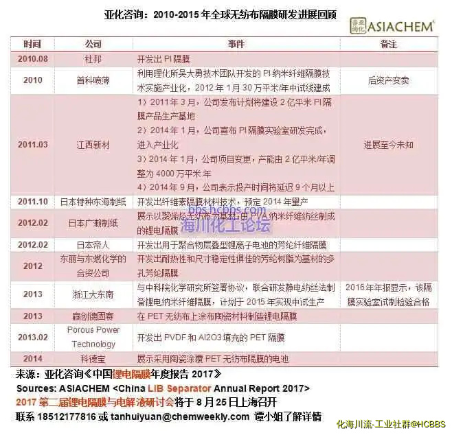

无纺布隔膜基材通常选用聚对苯二甲酸乙二醇酯(PET)、纤维素、聚亚酰胺(PI)、芳纶(聚对苯二甲酰对苯二胺)、氨纶(聚氨基甲酸酯纤维)等。自2010年美国杜邦宣布利用静电纺丝技术制备出PI隔膜以来,国内外多家企业积极研发无纺布材料隔膜。亚化咨询《中国锂电隔膜年度报告2017》显示,2010-2016年部分企业的研发成果如下表所示。

亚化咨询《中国锂电隔膜年度报告2017》显示,截至2017年,无纺布隔膜在动力锂离子电池的应用仍然处于中试生产和小规模试用阶段,有技术的原因,也有成本和电池制造工艺匹配的原因。但是考虑到未来随着高容量三元材料电池成为市场主流,无纺布隔膜价格的下降以及技术的提高,无纺布隔膜在动力锂电的应用前景值得期待。
